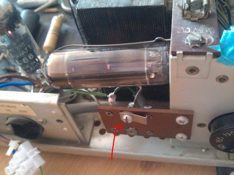

Ik heb vandaag de speaker doorgemeten en deze blijkt 622 ohm aan te geven.
Vervolgens ben ik op zoek gegaan naar de omschakelstripjes waar Peter het over had. Dit leek me ook een hele goede verklaring voor het gebrek aan geluid! Ik heb het schakelaartje denk ik gevonden. In plaats van naar links, het ik het naar rechts laten wijzen....en wat blijkt????
De versterker doet het!!!! Hij staat nu al ruim een uur probleemloos te spelen! De versterker klinkt goed!
Dank Peter voor de zeer goede tip!!!
Vervolgstappen (o.a.):
1) Zoals aangegeven beter luidsprekersnoer gebruiken
2) Luidspreker behuizing maken...
Thanks allemaal!
Hieronder een foto van het omschakelstripje:

10 mei 2013 11:40 - 10 mei 2013 11:40 #31727
door maarten
Beantwoord door maarten in topic AG9013 met weinig geluid, suggesties?
Misschien een aparte vraag, maar als je met die trafo bezig bent, zou je de op de trafo aanwezige nummers eens kunnen noteren en/of hem op de foto zetten?
