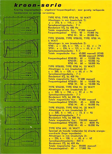

Bert, er zijn diverse folders van Philips waarop staat 4,5% en op andere staat weer 5%.
In die buurt zal het rendement liggen.
Thijs

Ik meen me te herinneren dat Philips 4,5% voor de 9710 opgaf.

Peter bedoeld waarschijnlijk meer.
Het rendement van de Philips 9710 en 9710A is voor beide 5%.
Trouwens er staan wel meer foutjes op de website van John.
Thijs
