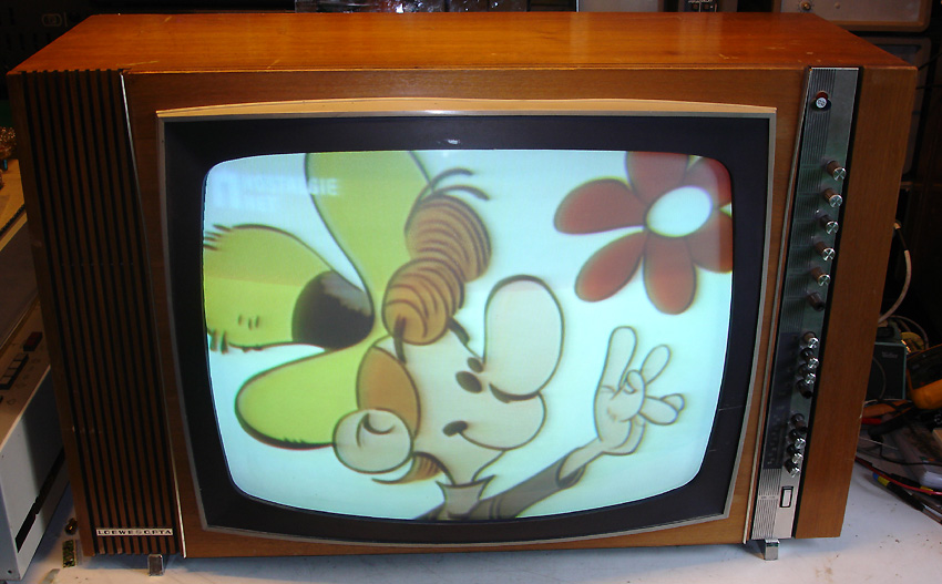

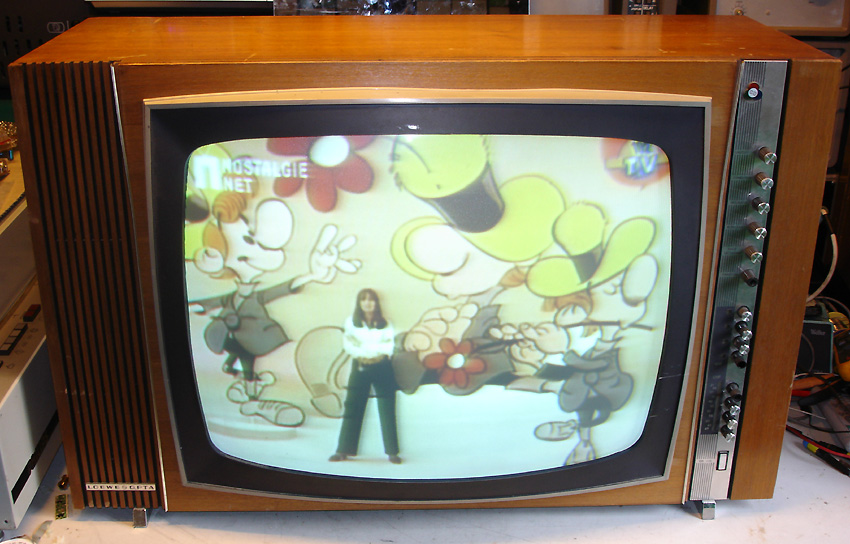

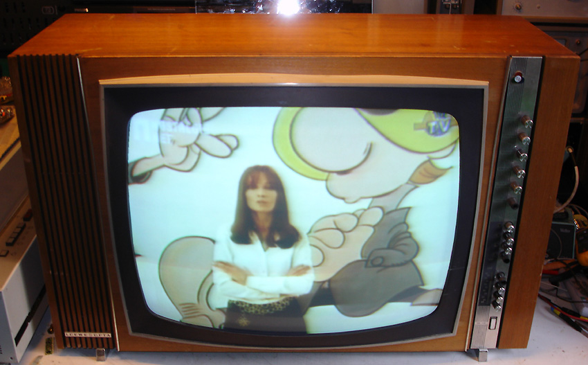

Vandaag met de Loewe bezig geweest.
Met de variac langzaam opgestart, en even later was er beeld.
De rode kleur was wat minder, een elco in de R-Y versterking was defect.
De beeldbuis is nog prima, een goede grijsschaal van donker naar wit.
Nu nog een paar elco's controleren en de kast wat opknappen.
