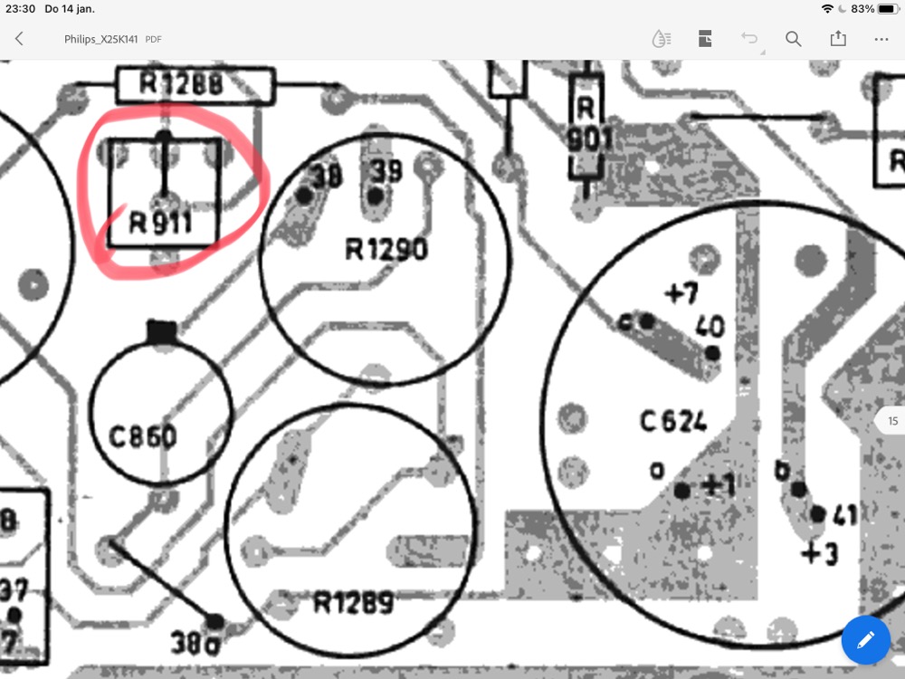

Mist R889 ook ? zou inderdaad even naar de toepassing kijken.

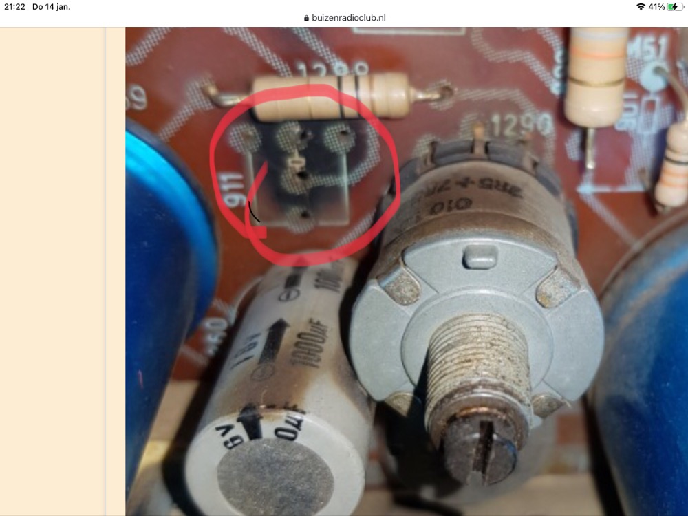

maar als je op jouw print krijgt zit een zwarte vlek bij de grijze elko
daar heeft een weerstand gezeten een spring weerstand. Het kan nu misschien zijn dat de R1290 ektra belast wordt en heet word mag warm worden maar lijkt mij niet tot kookpunt.
eigenlijk even service doc erbij nemen
ik heb de x25k141
