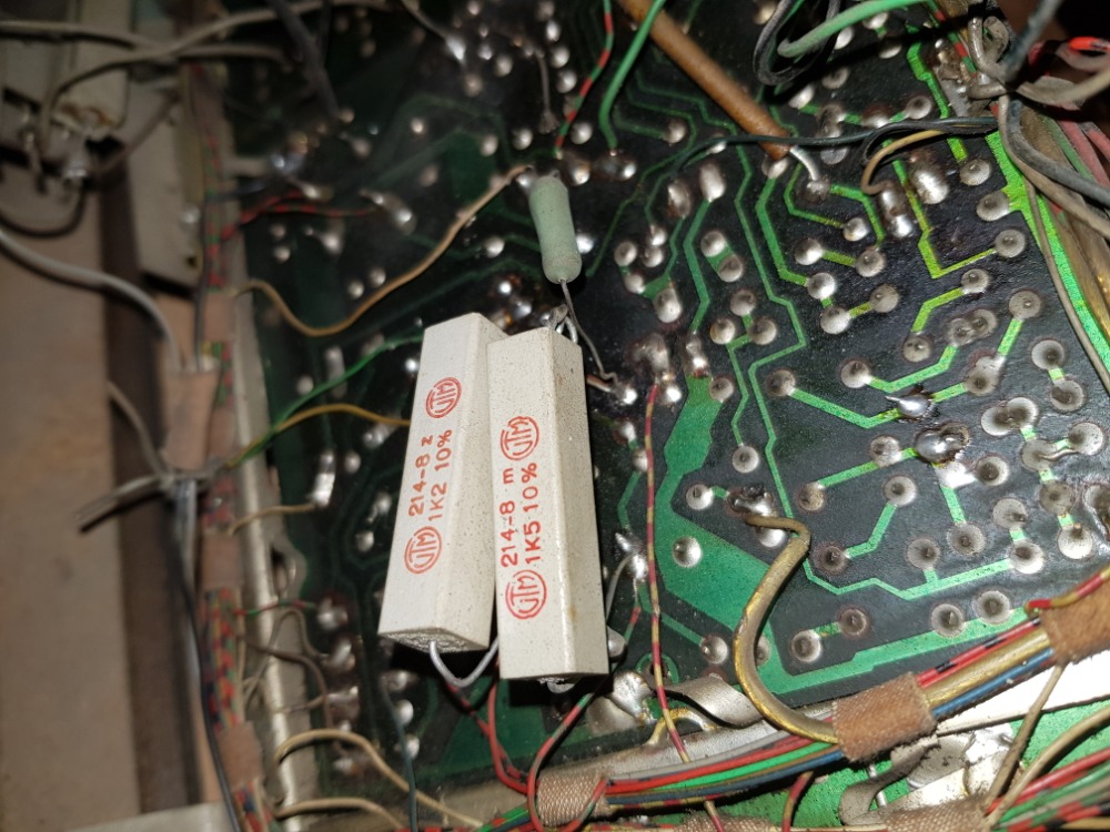

die 911 weerstand hebben ze achter de printplaat vervangen door 2 grote en een kleine hete weerstand geplaats zie foto

zit aan de achter kant van de r889 hete weerstanden gesoldeert was denk ik kapot

Zo te zien lukt niet om de service doc hier bij te zetten ,
De schematheek van de nvhr zou het lukken dan wel de 25 inch uitvoering
Persoonlijk zo ik eerst het hele chassis doorlopen
Aangezien in gebeunhaast is. Onderdelen weggelaten.
De toestellen werden tot de jaren 80 gerepareerd en in tweede hands zaken nog verkocht. Aan mensen die een nieuwe niet konden betalen.
Dus werd er gerepareerd in den treuren aan toe.
Zie je ook wel aan draadbruggen loszittende printbanen of weggevreten.
Zeker bij de PL 508
Zitten soms gaten in gebrand.
Succes met de reparatie
