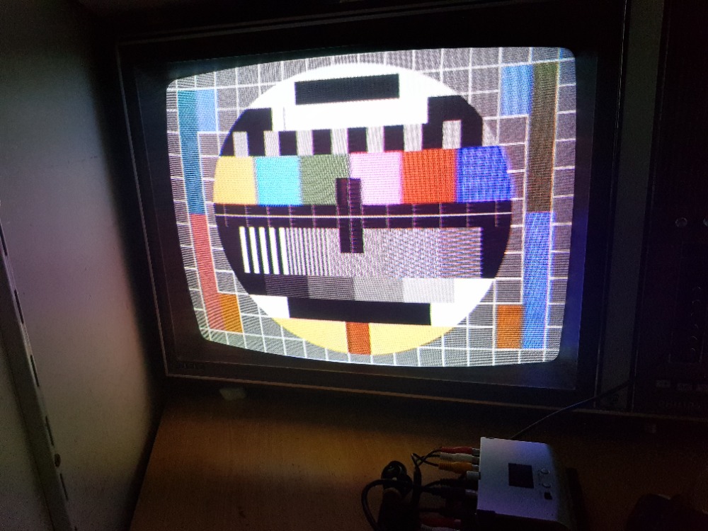

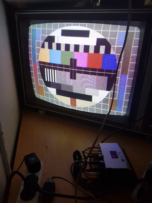

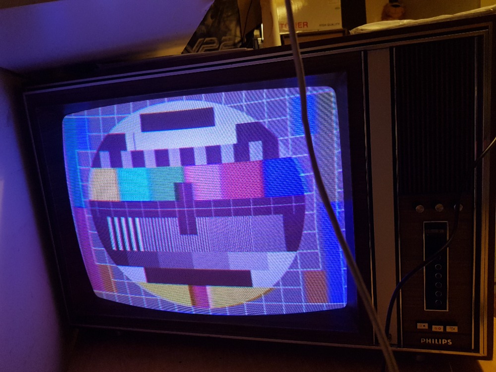

25 jan 2021 23:46 #88495
door radio1963
Beantwoord door radio1963 in topic k7 tv x26k141 met kleur probleem
hebt trouwens de k7 paar uur spelend en het is een wonder dat de contrast weer terug komt mischien dat de beeld buis weer tot leven komt na 50 jaar hier een paar foto,s van voor en er na krijgt het zijn contrast terug
moet de kleuren nog instellen maar beeld wordt beter
