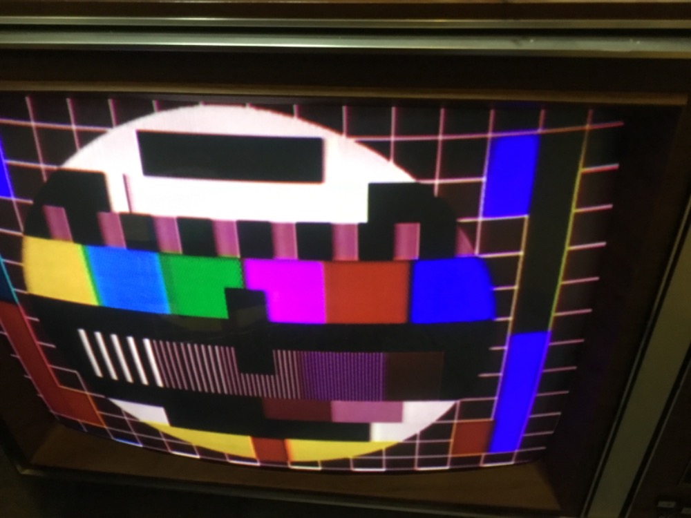

k7 tv x26k141 met kleur probleem
de 66 heb ik sinds 2015 en zou een technische vriend nakijken
door dat hij druk met revisie klanten had ik hem opzij gezet en zou in 2019
gedaan worden had al afspraak lopen en ook lijntrafo overnemen
hij ging stoppen ivm gezondheid en de tv een van zijn laatste projecten zou zijn
Maar dat ging niet door ivm overlijden tv verdween onder bureau op een hondje
nu de renovatie de hobby kamer ontmanteld word
had ik de tv maar eens aan de variac gehangen deurtje open
tv begon zover te werken verterker deel werkte
dus deur dicht en hoop van zegen

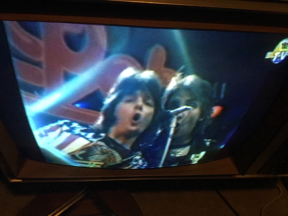

beeld.
g2 niet goed beeld te donker
na een tip via iemand bij de PL802 een weerstand R960 27 Ohm vervangen
dit gaf resultaat helderheid en contras regelt nu.

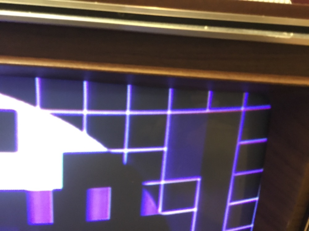

radio1963 schreef : weet nu ook waarom het beeld begint telopen en weer normaaal word net als de kleuren ook die ook later terug kwam en nu werkt alles na koude start tv omdat elko 16uf 300v was defect had de helft van zijn waarde verloren zie fotos :
moet alleen nog zoeken naar contrast die regelt niet meer dood dus , de pot meter was wel goed van de contrast regelaar na meting , de helderheid werkt gewoon wel weet iemand waar ik het moet zoeken
