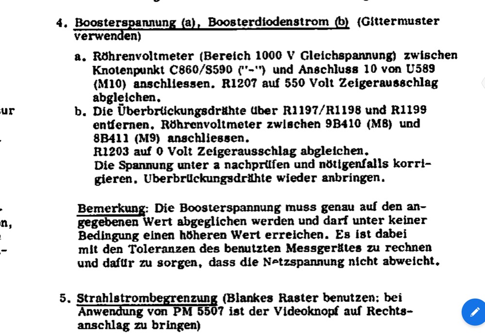

de boosterspanning moet 550 volt zijn
te hoog kost beeldbuis en je lijntrafo

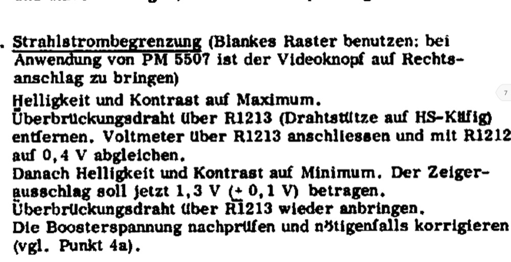

de straal begrenzer zal ook in de doc te vinden zijn
stel dat goed in

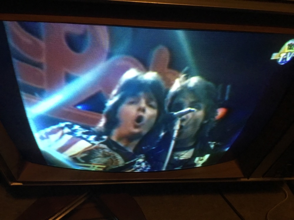

het beeld is acceptabel. Een k9 springt hier beter bij uit
kleinere toestellen zijn scherper bvb 56 cm
een k11 heeft meer licht en contrast dmv inline buis
als je de instellingen heb dan toestel aantal uren spelen beeld wil nog wat bijtrekken lui.

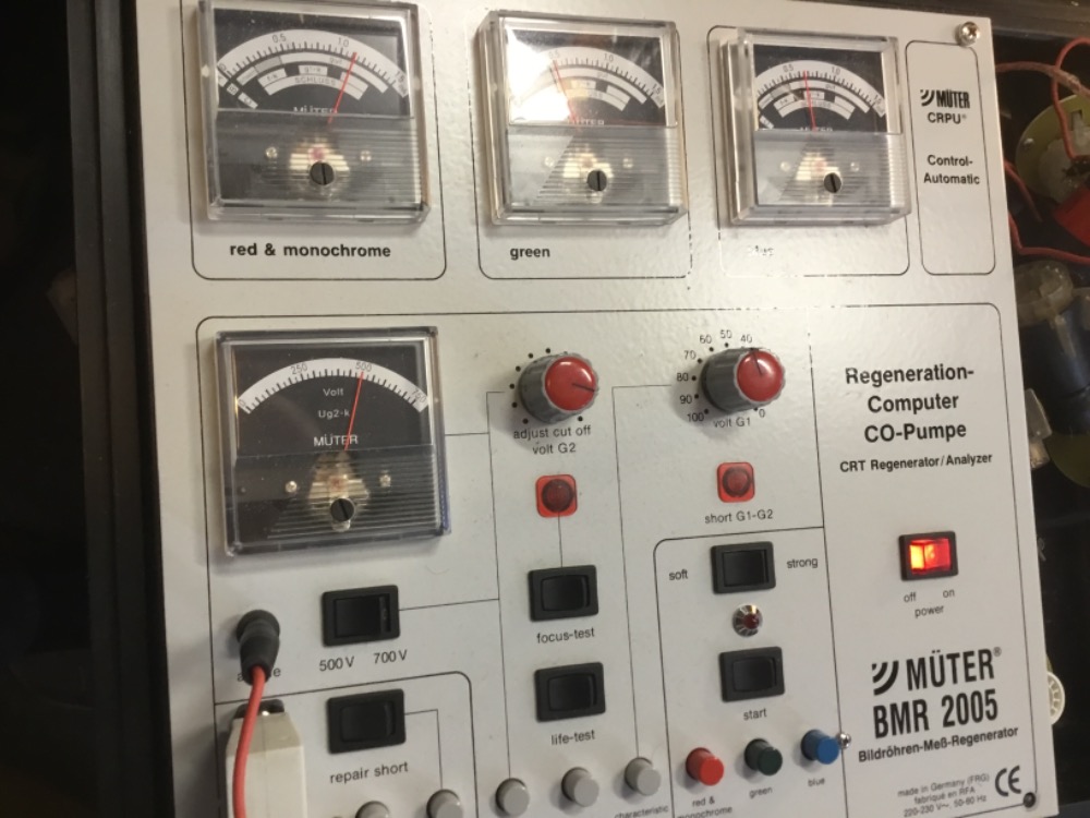

ga niet meteen regeneren . Muter is bij mij als hulpmiddel om emissie waarden te kijken

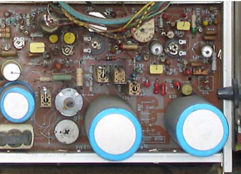

ik heb even een foto van een k7 van marcels tv museum
met de gedeelte van stroomstraal begrenzer.
mijn contrast staat niet zo hoog dan gaat het logo rafelen en wordt onscherp.
stel dat goed in

ik heb er wel plezier van komt tv binnen hub muter er aan
slecht dan doe ik niets met de tv
ziet het goed uit dan ga ik zeker aan de slag.
BMR 2005 is het
BMR 2005 is het

die muter tester zoek ik al heel erg lang maar ik hebt hem niet helaas als je weet wie er 1 tekoop hebt houw ik mijn graag aanbevolen rene

Als je twijfelt over je beeldbuis kijken of je muter tester kan bemachtigen
Bmr 95 of de 5000 voetje 802
Stel je in met schakelaar 500 volt en met draaiknop naar rechts tot 500 volt op schaal druk op cutt of
Je ziet dan de naalden van de meters oo komen
De stroomstraal begrenzer instellen volgens doc.

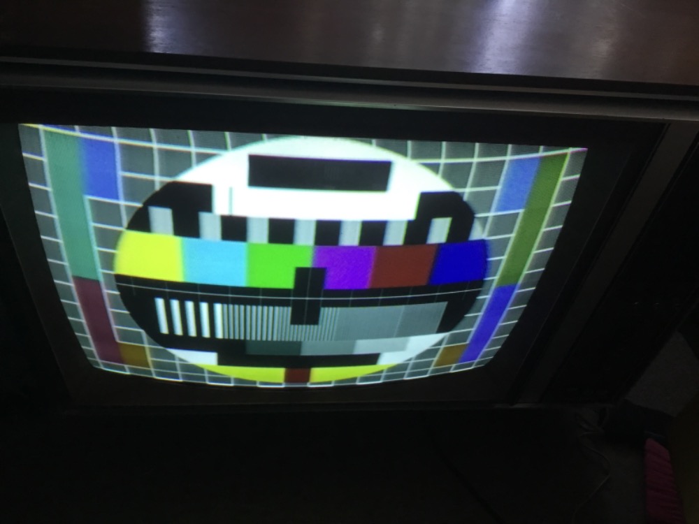

rene ik hebt het geprobeert maar meet netjes 27 ohm die r960 zoals ik het begrepen hebt moet ik die vervangen voor 5 ohm weerstand , ik hebt de stroom begrenzer is bijgestelt tot het beeld iets contrast krijgt , doet nou wel iets maar geen sterke contrast , nu reageert de contrast knop wel iets maar niet veel kan het eventueel ook bij de gy501 diode liggen of heeft dat niks mee temaken met contrast
