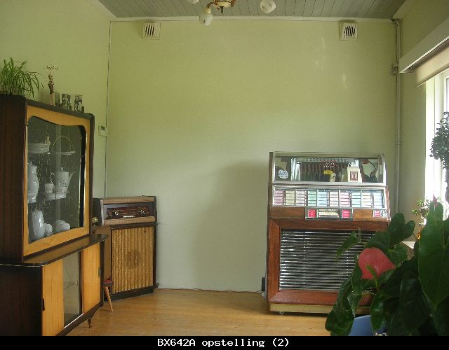

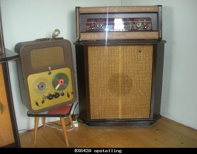

Hoi Peter
Dank voor je leuke reactie.
In principe moeten de vinylplaten gewoon goed klinken op een
HiQ installatie. Het is natuurlijk ook wel afhankelijk van de revisie
van het toestel. Ik heb ooit ook een BX642A gehad en het kostte
enige moeite om de revisie 100% te krijgen. Er zat een fout in één
van de condensatoren. Of het een fabrieksfout was weet ik niet.
Dat kan Peter B. nog wel vertellen.
Ik gebrukte er toen een Garrard 4HF bij met een Ronette element.
Je satellieten hangen volgens de oude Philips richtlijnen veel te hoog.
Die kunnen het beste op ongeveer 1,8 meter geplaatst worden,
hooguit 2 meter.
De originele bedoeling is inderdaad om elke satelliet op een wand te
plaatsen haaks op elkaar. Het gaat om een ruimtelijke weergave, zo
gelijkmatig in de kamer als mogelijk is.
Zie op onze site de wenken voor de opstelling van een HiQ installatie.
Uit het verhaal van je kussen in de AD5004 kan ik opmaken dat de
originele demping er niet meer in zit? De luidspreker is inderdaad
niet zo stabiel als mijn AD5032B (45kg). deze staat bij mij ook op
een houten vloer en dat gaat wel goed. Als je een hand op de kast legt voel
je nagenoeg niets.
Jouw oplossing met het rubber lijkt me prima. Iemand vertelde mij ooit dat
tennisballen het beste werken, maar ja , uit praktisch oogpunt....
Je beschreven hifi set in een PM is ook zeker niet verkeerd (ook bi-ampli).
Persoonlijk vind ik de luidsprekers daarbij mooier.
Veel plezier met je HiQ installatie.

Hallo Rene,
De opstelling is nog niet helemaal naar mijn zin.
De achterkamer, waar de BX642A staat, is langwerpig.
Niet geschikt om te gaan zitten luisteren.
Het voorste gedeelte van de woonkamer is recht hoekiger.
Van daar uit luisteren we muziek.
De installatie kunnen we hier helaas niet plaatsen.
De AD 5004 staat zoals je kunt zien op de vloer.
Hij klonk vanaf het begin veel te bassig (dreunerig).
Volgende maatregelen heb ik reeds ondernomen :
1) - De box heeft het grootste gedeelte van zijn werkend bestaan in een cafe aan de muur gehangen. Om de inkijk, aan de onderkant van de box, te verfraaien had men er een op kleur gemaakt triplexplaatje onder gespijkerd.
Dit plaatje trilde mee, eraf halen dus.
2) - De houten vloer bij ons is ook niet bevorderlijk.
Heb de box op circa 3cm dikke rubber hoekstrookjes (10x10 cm) gezet.
3) - Heb een oud veren kussen in de box gestopt zodat de meeste bastrillingen eraan de voorkant uitgaan.
De Satellieten klinken al gauw te schel (veel hoog weinig midden).
Heb ze momenteel hoger gehangen, vlak onder het plafond ((2.80 m hoog) en naast elkaar.
Die plek is het ook niet.
Wil nog gaan proberen hoe ze klinken als ze wat lager hangen en wil een van de twee op de linkse zijwand hangen.
Draaitafel (verdekt opgesteld) :
Op dit moment hangt er een NUMARK PRO TT-2 draaitafel aan met STANTON MK IIs element.
Bij dit element heb ik twee verschillende naalden 1 voor vinyl en 1 voor bakeliet.
Een HQ stereo phono pre-amplifier (PRE-AMP 220) versterkt het signaal van het element.
Het valt me op dat zowat alle 78 toeren platen een zeer goed geluid geven bij het afspelen.
Vinylplaten zeer wisselend.
Singles en 10 inch albums uit de eerste helft van de jaren vijftig klinken goed.
Vinyl van latere en recentere datum klinkt wisselvallig (redelijk tot slecht).
Veelal te schel en teveel bas.
De tonenregeling moet dan terug tot bijna nul en dan is het kwalitatief nog niet veel.
Ik heb zo'n vermoeden dat dit voor een groot deel aan het element en de voorversterker kan liggen.
Onlangs ben ik in het bezit gekomen van een hele mooie AG 1102 (op houten voet) die moet straks aan de BX642A komen. Maar er is nog enig werk aan de deze draaitafel.
En door drukte op mijn werk heb ik hierin nog geen actie kunnen ondernemen.
Maar omdat die BX642A me bleef aan staren kon ik het niet laten om de NUMARK eraan te koppelen.
Het geluid van de radio is op midden golf en FM zeer goed.
groet, Peter
