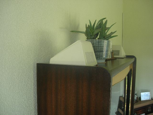

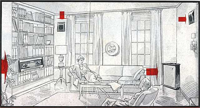

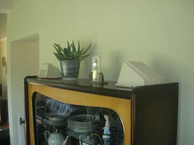

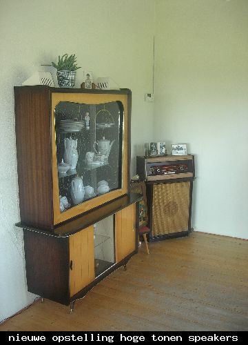

Hallo Peter,
Als de speakers op de kast liggen heb je geen goede verdeling bij bepaalde hoge klanken kan het servies gaan rammelen in de kast van de hoge tonen en het ruimte effect is minimaal
Je kan beter de speakers op oor hoogte hangen niet tegen het plafond
Ik weet niet waar de bank of stoel staat die moet wel in de goede positie voor het juiste effect
vandaar de folder van philips voor het idee
misschien een tekeningtje van de woonkamer waar de luister stoel of bank staat
kans dat de basbox wel in een andere hoek beter tot zijn recht komt
het is even zoeken maar als je de juiste plaats op de wand heeft gevonden dan krijgt men betere
verspreiding. sluit dan voor de aardigheid een grammofoon erop aan dan kun je ook goed de geluid verdeling horen
Radio op FM wel wel eens overruled klinken tegenwoordig met vresselijke bassen soms tegen vervorming aan
misschien dat dat nu meevalt omdat het zendervermogen ook lager ligt na de brand in de beide zendtorens
Succes, met experimenteren

Hallo,
Ik zal jullie tips deze week uitproberen, met 4 extra handen hulp.
: prima :
Heb ze zelf al in verschillende posities opgehangen.
De tegenoverliggende wand (tegenover de kast) is geen optie.
In deze wand zit een groot raam en een gedeelte van de schouw.
Gewoon geen wandruimte, ten minste niet op de juiste hoogte.
Maar wellicht dat de laatste tip het proberen waard is.
Wat is volgens jouw, Rene, het nadelige effect van de plaatsing op de kast, buiten kans op beschadiging ?
groet, Peter
PS de klank is in deze opstelling wel goed.

De Hoge tonen boxjes horen in pricipe aan de muur gehangen te worden
philips adviseerde dat ook in die tijd je kan ze boven laten stralen links recht
daarvoor zit de houten plaat achter de hoge tonen stralers met uitsparingen voor verschillende richting
OP het bergmeubel geeft het toch een nadeling effect en je stoot ze er zo af terwijl bakeliet kwetsbaar is
hier bij een een advies van philips over de boxjes
even met 2 man erbij om te experimenteren dus 1 ieder die een boxje aan de wand en een ander die gaat zitten voor de juiste klank gevonden dan op die plek ophangen
Succes

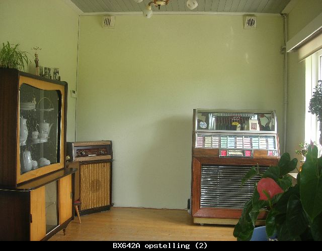

Peter ik denk ook Dat je op deze hoogten goed uit bent
Maar ik geloof ook dat het nog beter is Om aan bijden
Kanten Tegen de wand .Op deze hoogten Nog beter aanhoort
De stralers zal ook niet zoo ver van de bass box af zijn
Het geluid vemengt zich ook beter tezamen .Gr Huub

De afgelopen week ben ik druk bezig geweest om een geschikte positie te vinden voor de hoge tonen speakers.
Diverse posities heb ik uitgeprobeerd tot ik uiteindelijk de goed klank had.
De speakers komen in deze positie ,optisch gezien, niet tot hun recht.
Maar goed geluid is belangrijker.
Er is nu een goede balans tussen hoog, midden en laag.
De meeste platen die in de eerste opstelling slecht uit de verf kwamen klinken nu een stuk beter.
Of te wel goed.
De eerste foto laat de minder geslaagde opstelling zien.
Op de andere foto's staat de huidige opstelling.
groet, Peter
