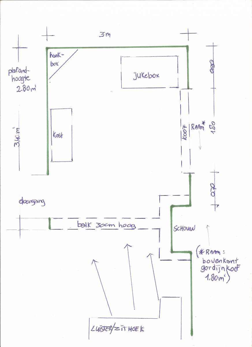

Hallo,
Rene jouw laatste opmerking vindt ik wel treffend.
"Het geluid moet je omringen en niet op je afkomen".
Die zal ik zeker onthouden.
De satellieten op ongeveer 1,80 hoogte komt overeen met de huidige hoogte (op de kast).
Plaatsing op de muur kan wel.
Moet ze dan wel zo plaatsen dat het geluid indirect tot mijn oren komt.
Direct geluid is irritant schel (snijdt als een cirkelzaag door heel de muziek).
Nogmaals op het moment klinkt alles goed.
Ik luister over het algemeen met veel volume waardoor de ruimte goed gevuld is met geluid.
Maar wellicht is er meer uit te halen daarom de plattegrond en de foto's.
groet van Peter

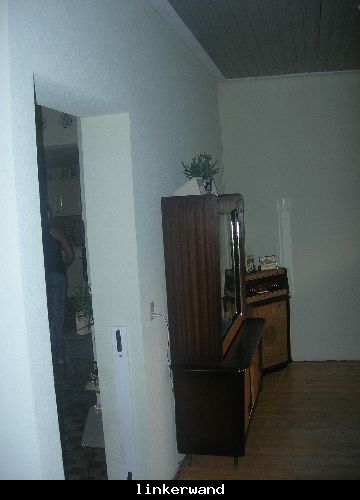

Peter jou totalen luister afstand is ook behoorlijk
Ver van de boxen op die bank ? precies wat rene zegt
een HT links aan de wand en een rechts boven de jukebox
en niet te hoog Huub

Hoi Peter.
Dat is toch moeilijk te zeggen omdat je het zelf moet uitproberen.
Zoals je in mijn bijlagen kunt lezen gaat het om een ruimtelijke
weergave. Omdat het de bakelieten satellieten zijn zou ik ze gewoon
ophangen. 1 boven de jukebox en 1 ongeveer boven de kast, op
ongeveer 1,8 meter, de geadviseerde hoogte van Philips. Het is niet
de bedoeling dat er een ideaal punt is waar de muziek het beste klinkt.
Het moet zoveel mogelijk overal in die ruimte hetzelfde klinken.
De basluidspreker staat wel goed. Op zich maakt het niet zoveel uit
in welke hoek hij staat. Persoonlijk zou ik er de radio niet opzetten,
maar naar een leuk radiomeubeltje kijken, typisch uit de tijd van de
radio. Meestal kan er dan ook nog een bijpassende platenspeler bij.
Of een Tomado rek aan de muur naast de jukebox. Nog genoeg te vinden
en zelfs nieuw te koop bij Blokker. Daar is nog maar één model, de oude
versie heeft vaak verschillende uitvoeringen en planken, tot voor een
bureautje aan toe.

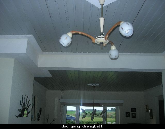

Theoretisch zou je de satellieten eens om kunnen draaien en schuin naar
boven richten, maar het houten plafond van schroten (zo te zien) lijkt me
niet ideaal voor reflectie van het geluid.
En een fraaie relax fauteuil om lekker naar de muziek te luisteren in
dit deel van de kamer.
Groet
RR

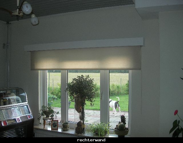

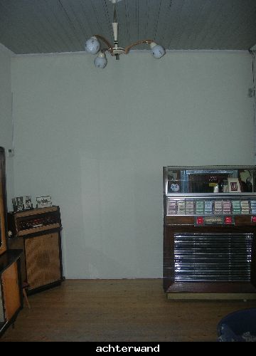

bureautje aan toe.
Groet
RR
Laatst bewerkt 21 aug 2011 20:07 door René R.

Hallo heren,
Bedankt voor al het advies.
Hieronder een schets en foto's van de wanden waar de installatie staat.
Momenteel heb ik geen andere mogelijkheid dan om ze in dit deel van de kamer te plaatsen.
Ik zou zeggen geef maar een aantal suggesties met betrekking tot de plaatsing van de boxen.
Ik zal ze uit proberen en hier verslag doen van mijn bevindingen.
groet Peter;)
groet Peter;)

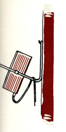

Reflectie lijkt in het artikel toch een belangrijke rol te spelen. De satelliet
luidsprekers waren zo ontworpen dat ze in elke vrije opstelling konden staan
en niet alleen om aan de muur te hangen. Daarom waren er speciale beugels
ontworpen en de achterkant van de satellieten afgewerkt met fineer. Zo konden ze op
kasten en tafels staan, maar ook aan de muur gehangen worden en toch nog gekanteld
naar andere richtingen zoals het plafond of een andere wand.
Zelf heb ik de beste ervaring door ze gewoon aan de muur te hangen met de luid-
sprekers recht de kamer in gericht. Ik ontbeer de beugels en wil daar toch eens iets
voor bedenken.
De bakelieten satellieten lijken nog echt wel voor ophangen bedoeld te zijn. Je kan er
weinig anders mee en om op een kast te leggen lijken ze wel erg 'plat'.
