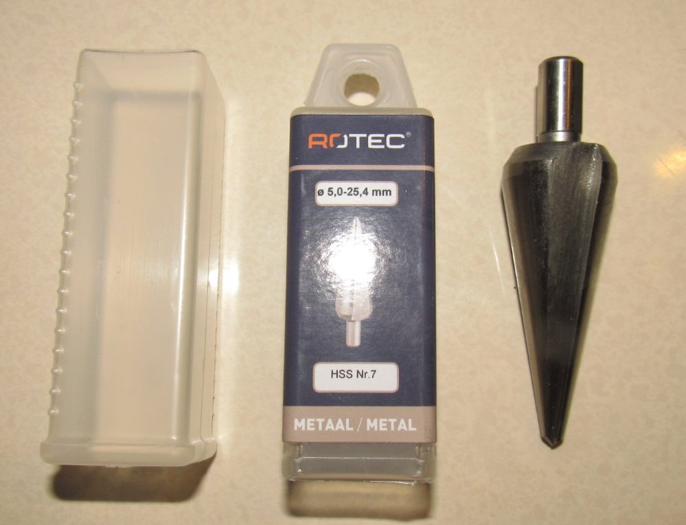

06 dec 2018 09:55 #74582
Beantwoord door Cees PA1DBA in topic Philips HF10
@Bert,
Zuinig op zijn en boorolie gebruiken op metaal.
Op aluminium gebruik je spiritus of Ipa tegen "koudlas " (het vastbakken van krullen op je boor )

Om de NOS schroef beker elco te kunnen plaatsen was er wel een aanpassing nodig.
Het gat was net te klein, een millimeter of twee.
Twee opties, een goede passende halfronde metaalvijl of wat Cees in een ander topic aandroeg kopen.
De hamerslag gelakte stalen plaat van de versterker is nogal dik en omdat ik een broertje dood aan vijlen heb besloot ik voor optie twee te gaan.
Op naar de lokale ijzerhandel/gereedschapzaak om me zo’n ding aan te schaffen.
Maar goed dat ik nog een gewonnen cadeau bon a 50 euro van ze had anders was het vijlen geworden.
Dat kreng is op vijf euro cent na net zo duur als de HF10.
Maar voor dat geld heb je dan wel kwaliteit, rotzooi verkopen ze daar niet.:lol:
