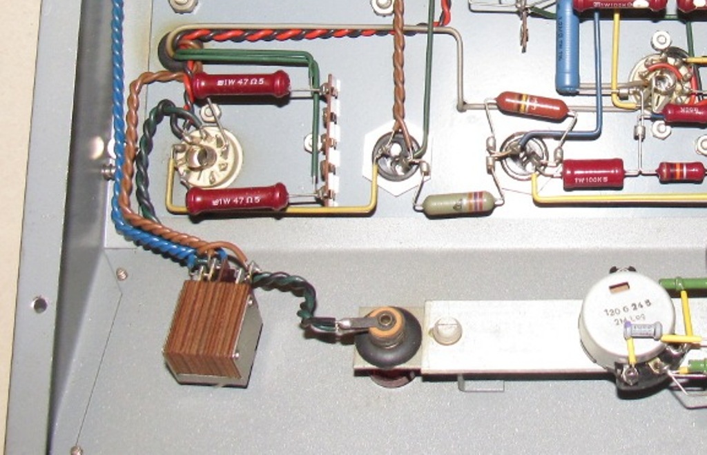

05 dec 2018 15:27 #74551
Beantwoord door PE9ZZ in topic Philips HF10
Lijkt me ook wel een beetje raar. Hoe harder je speelt, hoe harder het lampje gaat branden. Of het moet bedoeld zijn als primitieve VU indicator? Kan dat onmogelijk "meter" noemen...
05 dec 2018 15:17 #74550
Beantwoord door Bert Kn in topic Philips HF10
Heb er even een foto bijgehaald en het lampje eruit gelicht.
Deze zit inderdaad op de gloeispanning (parallel) op de gelijkrichtbuis.

05 dec 2018 14:03 #74548
Beantwoord door Huub in topic Philips HF10
Je kan nog een losse zekering houder in bouwen
ik vind het altijd wel beter gewone glas zekering .2 amp
- Berichten: 249
05 dec 2018 13:44 #74547
door Ton mijnster
Beantwoord door Ton mijnster in topic Philips HF10
Het lampje is aangesloten op de 6,3 volt gloeispanning!!
Is dus geen zekering!
Volgens schema zit er helemaal geen zekering in.
De weerstanden van 47 ohm hebben hun werk keurig gedaan.
Groet Ton
Groet Ton
