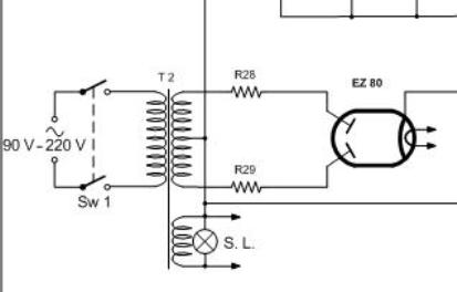

Je kunt het ook uitrekenen. Het verschil tussen 47 en 56 Ω is 9 Ω. Er zal misschien max. 100 mA door lopen.
Dat geeft een extra spanningsval van 9 x 0,1 = 0,9 V. Nou daar niemand wakker van liggen.
Zelfs al zou je er 100 Ω in zetten is het verschil 5 V. Ook niet echt schrikbarend.
02 dec 2018 19:37 #74455
Beantwoord door PE9ZZ in topic Philips HF10
Totaal niet kritisch. De vorige weerstanden deden de vorige keer wat ze moesten doen, namelijk eruit fikken. Daarmee je trafo en EZ80 beschermend.

02 dec 2018 17:34 #74447
Beantwoord door Cees PA1DBA in topic Philips HF10
@Bert,
Mag een probleem opleveren, zeker niet met een goede EZ80.
Succes !
Succes !
02 dec 2018 17:21 - 02 dec 2018 17:22 #74446
Beantwoord door Bert Kn in topic Philips HF10
Een 50+50µF schroefbeker elco, een 680pF keramisch pijpje plus twee bruine 47 Ohm weerstanden genoemd in een ander bericht heb ik gisteren gekregen.
Nu blijkt dat we de weerstanden uit een verkeerd bakje hebben gehaald.
Ze zijn 56 Ohm.
Zelf denk ik dat het moet kunnen, de netspanning is ook omhoog gegaan.
Betreft R28 en R29.
Ze zijn 56 Ohm.
Betreft R28 en R29.
Laatst bewerkt 02 dec 2018 17:22 door Bert Kn.
