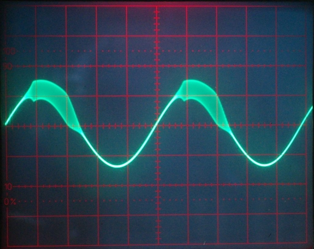

De ervaren reparateur/tester weet wanneer-ie een sinus of een blok moet gebruiken. Een sinus geeft heel mooi vervorming als clippen en crossover aan, een blok zegt heel veel over de frequentierespons.
A propos scope display: het is inderdaad beter om het beeldoppervlak wat beter te gebruiken. Twee cycli en de amplitude minstens de helft van het beeld, zie voorbeeld:
Hier gaat het dus niet goed. Deze versterker kan nooit goed klinken.
Overigens heeft loskoppelen voor- en eindversterker alleen zin als het fout gaat, zoals in het voorbeeld. Het gaat doorgaans juist om de hele versterker. En in dit geval zou de fout zijn verdwenen...
