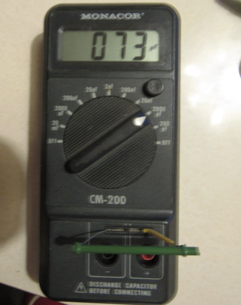

Omdat hij toch open lag heb ik de keramische pijpjes in de toonregeling ook maar op capaciteit gemeten.
C2 680 pF heeft een waarde die er ver onder ligt.
Deze is vervangen.
De bas regelaar had ik voorheen op 8 staan omdat ik die wat mager vond.
Staat nu weer op recht, 5,5

Nu nog op zoek naar een (blauwe N.O.S Philips) schroef elco 50+50 uF.
Deze is vervangen.
