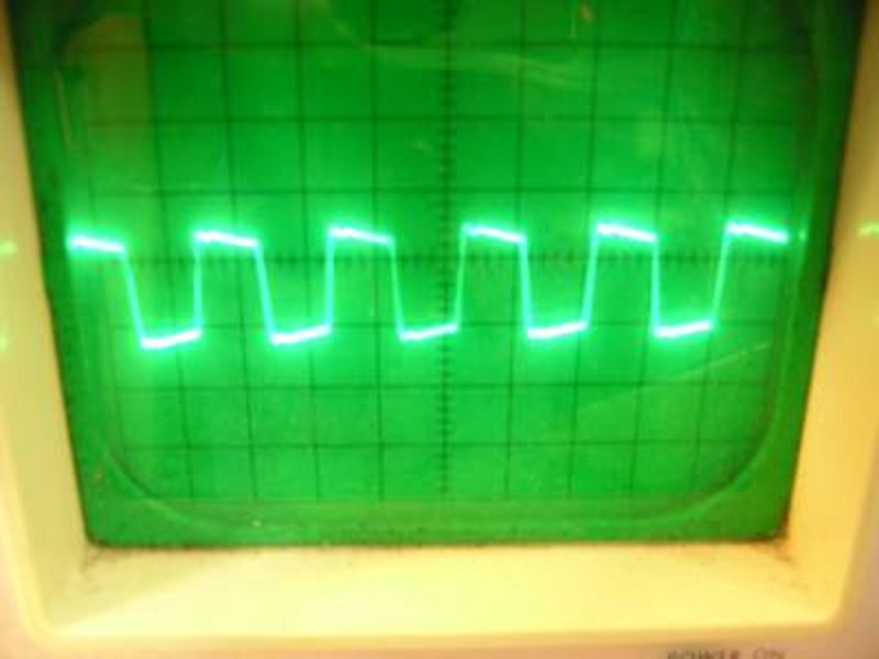

24 nov 2018 23:15 - 24 nov 2018 23:37 #74239
Beantwoord door Huub in topic Philips HF10
Kan je de focus van de scoop ook niet wat scherper regelen
ik vind het toch al mooi dat jij het probeert je komt er wel
ook met sinus later proberen als dan de kanten van onder
en boven niet gelijk zijn dan is hij niet goed innballance
at kan een eind buis zijn die afwijkt maar ook de fasen draaier
of voedings weerstand .. ja dat is meer TEST KOP werk
stap voor stap van achter naar voren op de insturing
op de eind buizen en op de anodens trafo .
ook de uitgang daar kan je geen goede blok van krijgen
je moet ook niet te sterk insturen .. met op de gram ingang 3.DB
dat is zo,n beetje als een kristal pu element
en rgel de toonregelaars een zo dat het blokje op ze,best is
dan zie je ook de afwijking hoeveel .
Kijk ook eens eerst hoe of de afgiften van de toongenerator is
is deze zuiver met blok en sinus zo niet draai met de schijf of deze beter word

24 nov 2018 23:08 #74238
Beantwoord door Franc in topic Philips HF10
Maurice,
Is het niet beter om de voor- en eindversterker los van elkaar te testen op blokgolf?
Weet je ook meteen in welk deel of delen de knoop zit.
Ik dacht dat het eigenlijk altijd los van elkaar getest werd indien mogelijk( behalve als bv de toonregeling in t.k. zit).

24 nov 2018 22:28 - 24 nov 2018 22:30 #74236
door MauriceH
Beantwoord door MauriceH in topic Philips HF10
Zucht,
Ik bedoel alleen kijk eens met een blok zie je onvolkomenheden in bestaande versterker.
Hier voorbeeld.
De dakhelling rechts naar beneden geeft aan dat o.a. lage tonen wat te veel worden opgehaald.
-Dat kun je vaak weg regelen en staat bv de toon regeling niet geheel in midden of is midden potmeters niet
het werkelijke midden en verzet je zo de knoppen dat het wel klopt.
Anders een verlopen condensator of weerstand.
Tevens er een instabiliteit is ten gevolge van een foutje in de tegenkoppeling of is er een ontkoppeling
onvoldoende.
Dat zie je aan die friemels op de horizontale lijn.
Zo zie je vrij snel of ding doet wat ie moet doen.
Hier voorbeeld.
onvoldoende.
