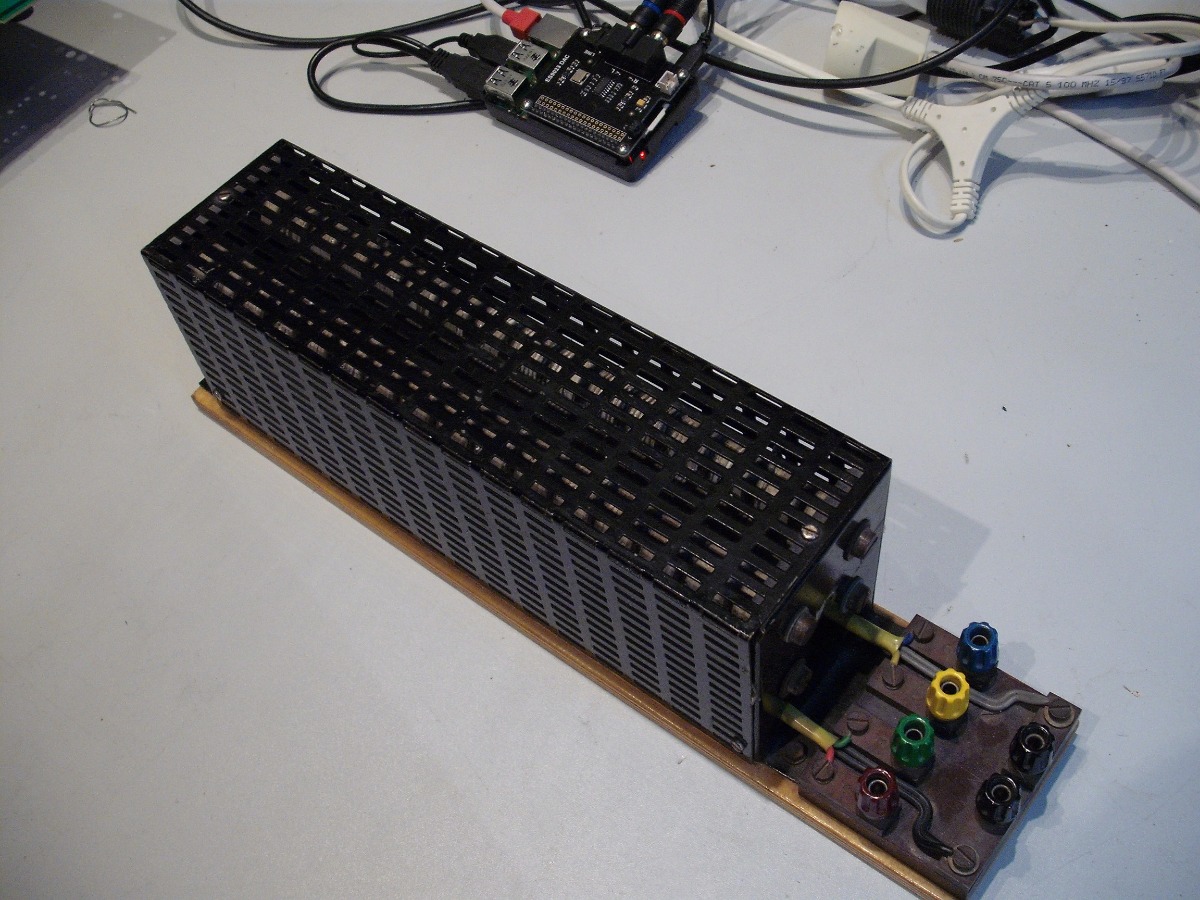

17 watt weerstanden zijn bruikbaar op de kleinere versterkers,
met 4 stuks 2 aan 2 parallel en dan in serie kan je flink stoken, koop een leeg verfblikmet hengsel,
doe daar je weerstanden in, met banaan aansluitingen door de deksel en dan vullen met schone frituurolie.(80 %)
maak een klein ontluchtingsventiel met een bolpen veertje en een splitpen ,en je hebt een"DummyCan"
Dit gaat goed tot zeker 50 watt. Als het naar kroketten begint te ruiken moet je gas terug nemen.

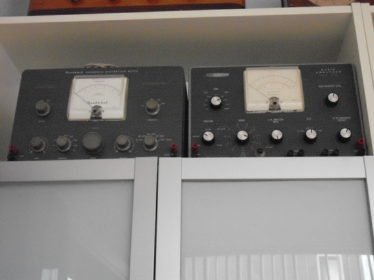

Goede Tips allemaal Bert,
Ik begrijp dat je nu een toongenerator en een scoop hebt, dus op de beurs nu een dikke weerstand van 4 of 8 Ohm scoren, en je kan vervorming "bekijken".
Om echt te meten heb je nog wat meer instrumentarium nodig !
De vervorming van je toonfiets zal je ook in moeten calculeren.
Er zijn meetprograma's die via een soundkaart op de PC werken,
Misschien is dat iets voor de ex IT ,jer
Dit stelt wel behoorlijke eisen aan een soundkaart, maar bij buizenversterkers behoef je niet zo "diep" te kijken, en zo'n systeem neemt weinig ruimte in.
Wil je echt gaan meten staat hier nog een set van Heathkit (buizen) HD1 en IM21 te koop.
