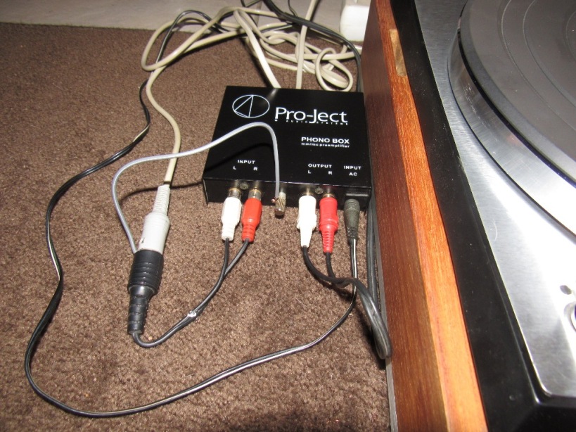

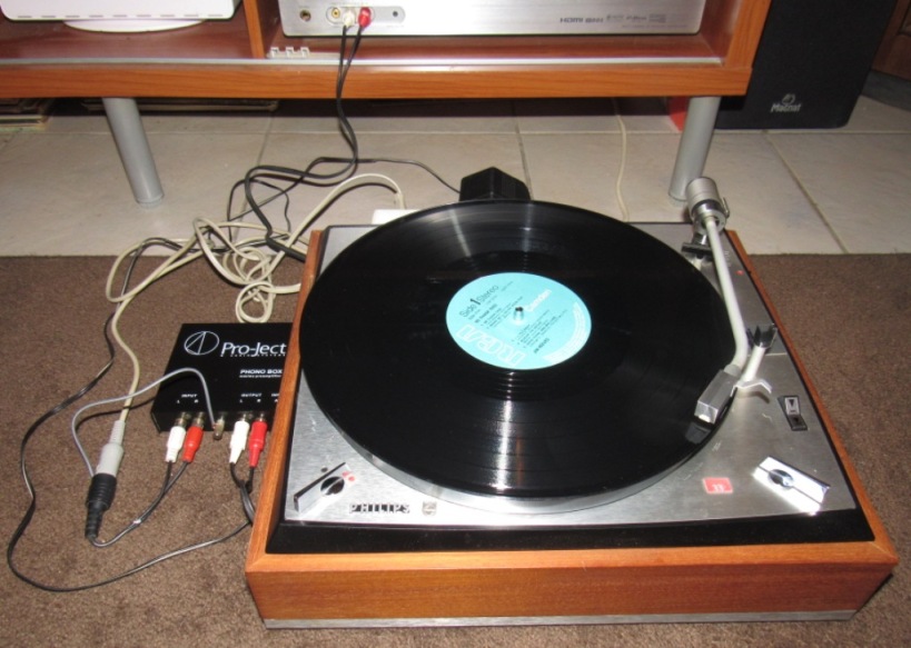

Oké, hier dan mijn test verslag.
Als eerste de ingebouwde Phono voorversterker buiten werking gesteld.
Vervolgens middels de Pro-Ject Phono box op mijn ES receiver aangesloten.
Wetende dat de Phon box geaard moet worden met de dinplug huls heb ik dat uiteraard gedaan.
Vervolgens de test gedaan.
De receiver heeft een volume bereik van -100 tot +23.
Eerst zonder draaiende motor.
Bij een stand van + 10 was er op korte afstand enige ruis hoorbaar, geen 50 Hz brom.
Op vol volume +23 meer ruis maar geen 50 Hz brom.
Met draaiende motor was het net zo.
Oké, dan de voeding van de Pro-ject dan maar eens zo dicht mogelijk bij de arm van de speler plaatsen, maakt totaal geen verschil nog steeds geen 50 Hz brom op vol vermogen.
Het aanraken van de arm op vol vermogen doet hem ook totaal niets.
De behuizing van de speler is verder niet afgeschermd en zover ik kan beoordelen zit er ook geen geleidende coating ter afscherming op de bodemplaat.
De bedrading mag dan wat knullig over komen maar is bij mijn tafel totaal niet van invloed.
Heb ter afsluiting nog even van vinyl genoten.
