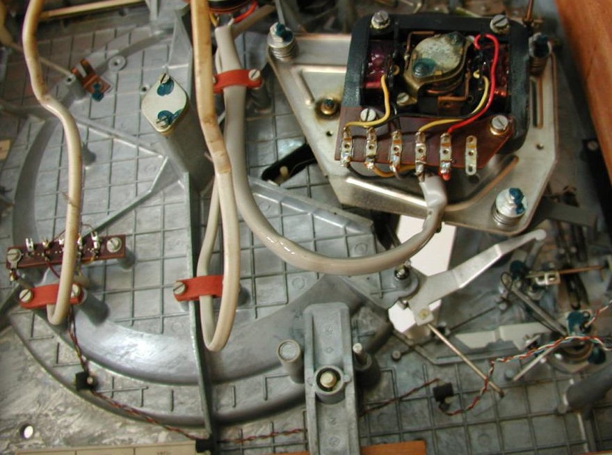

10 jul 2018 20:53 - 10 jul 2018 20:54 #72858
Beantwoord door Huub in topic Philips platen speler de GA230 typens brom50 htz
Ik heb zo nog een grote klos schellen draad
als ik dat stevig om een pen wikkel dan krijg ik een mooie veer
als het uitelkander springt dan doe ik er een kwastje lijm op
en trek daar de pu draad er door en op het laats bijft het toch soepel zonder lijm
solddeer de een uit einde vast aan schassis
ik gebruik gewoon een antenne pen .

10 jul 2018 19:31 #72856
Beantwoord door Cees in topic Philips platen speler de GA230 typens brom50 htz
Tsja,
Het is Philips consumenten "lol sector".
Bij prof apparaten zal Philips andere normen hanteren.
De arm draad is inderdaad, zoals op de foto's te zien is wel lang.
Ik denk dan om de draad steun, als dat kan, dichter bij het scharnierpunt van de arm
te maken, zo dat de onafgeschermde arm draadjes zo kort mogelijk zijn.
En de draadsteun afschermen lijkt mij ook een goed idee.
Maar een prof speler zal het nooit worden.
Wel goed genoeg voor de gemiddelde consument.
Cees.

10 jul 2018 19:01 - 10 jul 2018 19:11 #72855
Ik kan alleen maar haken op een garen klosje dus ? of puneke
maar inderdaad de sok van een dikkeren PU kabel dat
zal kunnen het is toch een mee denkertje . Cees dank

10 jul 2018 18:41 #72853
Beantwoord door Cees PA1DBA in topic Philips platen speler de GA230 typens brom50 htz
De draadjes zijn getwist, dat werkt dan net zo als een symmetrische twisted pair kabel.
maar inderdaad er had wel een stukje afschermkous omheen gekund tot bijna aan het armlager.
Huub ,wat let je om dit ook aan te pakken? even een kous breien , of een spiraal wikkelen.
Mooi gegoten chassis trouwens.
10 jul 2018 17:36 - 10 jul 2018 17:39 #72852
Zeker bert bij de duals zit het kort bij het arm
bij de tafel die ik hier heb daar zit ook een
conector plaatje met de afm
4.cm lang 2/5 cm breed .
het is de bekende tafel bert . uit het meubel van nu bekende kennis
en de motor daait weer perfekt
ik heb de motor gedemonteert schoon gemaakt hij
stond vast los gemaakt en in de lagers schoongemaakt en opnieuw gesmeert
verders weer een perfecten tafel ook de platou mat daar heb ik een
goed passende voor liggen van sloop tafel jap
Laatst bewerkt 10 jul 2018 17:39 door Huub.
10 jul 2018 16:35 - 10 jul 2018 16:37 #72849
Beantwoord door Bert Kn in topic Philips platen speler de GA230 typens brom50 htz
Even in mijn archief gedoken.
De niet afgeschermde draadjes vanaf de arm zijn best wel lang.
En een afbeelding van internet.
Laatst bewerkt 10 jul 2018 16:37 door Bert Kn.
