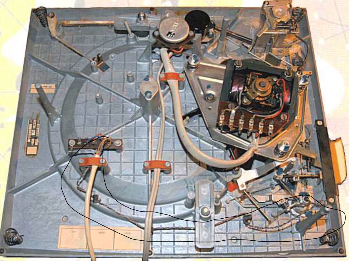

Op de foto is anders duidelijk te zien dat de draad naar de arm afgeschermd is. Maakt die afscherming - zoals René ook al aangaf - wel goed contact met de massa en zit daar geen onderbreking in? Philips heeft de bodemplaat heel vaak voorzien van een geleidende coating ter afscherming. Als die coating geen contact met de massa maakt dan gaat het ook mis. Dat lijkt me in jouw geval ook zo te zijn.
Als je werktafel van metaal is en die is niet geaard dan krijg je ook veel storing/brom.
En een netsnoer dat haaks op een andere kabel loopt, zal nauwelijks brom induceren.
En wat denk je van t.l. verlichting? Mijn loeplamp met t.l. buis is omgeven door een zeer sterk bromveld. Bij veel apparaten die ik test moet hij uit.
Jouw mooie stopcontactlijst kan ook een bron van storing zijn.

10 jul 2018 10:56 - 10 jul 2018 12:25 #72845
Beantwoord door Huub in topic Philips platen speler de GA230 typens brom50 htz
Nou als HINT geef ik aan
Bij LOS gebruik of dergelijk gebruik
Hou 220 AC net draaden VER van het draaitafel of gelijke hoogtens
hij pikt 50 htz storing op door zgz open rooster opbouw met dat soort bedrading .
van de pickup onafgeschermde draaden TJA kinder ziektens zegt men wel meer
Dat kan ook aanwezig zijn in meubels dat een 220 ac draden lopen
de lateren hifi tafels zijn ook beter uigevoert bvb wisselaars en elctronicks. het is ook herzien
kijk ook maar eens de foto aan het is toch ook een slordig zootje het loopt ook nog
over de 220 ac schakel draad pal over heen en waarom niet direkt bij het arm .
met kort draad gebruik Het is een zootje gewoon . niet zo mijn ding
jammer verders zo,n mooie stevige tafel .
Rene alles loopt nog orcieneel van PH de draden tegen metaal frame ingeklemt
maar de bedrading is gewoon vier aderig draad komt mij nog wat dik voor ook
dus pikt behoorlijk op dik draad .. ik maak er strippen koper latoen over heen
en soldeer een massa draad . alowel bij het arm veel los draad zit met grote bochten
voor soepel werking daaipunt arm . dat zal niet zo mee vallen mischien een metaal schotje ,,
ik zie wel verders .. HET arm heeft GEEN afgeschremt draad
Ja de draad naar de versterker is afgeschermt maar op het schassis
maar zo ver als ik het bekijk op de soldeer print op deze tafel vierkant groter
als de foto tafel is er geen afgeschermt draad in het arm en verders . er zit van de arm bedrading
geen massa rafel sok draad op schassis of anderen massa punten . er is niks aanzien baar aanwezig

Hallo Huub,
Belangrijk is hoe de signaal draad loopt
Als er in het verleden mee is geklooid
Andere ligging bij de motor hangt kan het storing op pikken
Kijk even op de foto of hij bij jou ook zo loopt.
Ander oorzaak kan breuk in het gevlochte dunne koper draad zitten geen goede massa
En dan bij het optillen van arm naar plaat tikjes of kraakjes geeft.
Dan zal je arm draad vernieuwt moeten worden.
Ook kan zijn dat je voorversterker storing oppikt
Bvb adaptor modem schakende voedingen van aziatische kwalteit
Tl buizen niet goed onstoort zijn.
Wat resulteert in een snerpend ratelende brom.
Dus niet altijd fout in de platenspeler.
Eigelijk alles aparaten in de groet van het net halen en alleen pu versterker en dan asnzetten en 1 voir1 de apparaten aanzetten.
Zit aan de speler een origineel din snoer en geen dun flut snoertje met weinig mantel van de action.
Probeer eerst bovenstaande eens voor je modificaties aanbrengt.
Succes

10 jul 2018 09:57 - 10 jul 2018 10:04 #72843
Hoe komt huub aan de brom vermelding IS dat uit de deum zuigen NEE
Nou voor mij tegen de wand daar heb ik een rijtje 220 AC stopkontakten
boven de werk bank . .Wel NU als ik de PH transitor versterker stereo .type 591 din
voor testen dan hoor ik brom .. TIL ik de daaitafel op TOT 50 CM dan gaat het langzaam wel
inductie van de 220 AC stopkontakten dus .. Zet ik een plaatje koper tegen de tafel dan is het OOK weg
Dus dat soort bedrading PIKT 50 htz strooivelden op .. DOOR draad niet afgeschermt .
er zit ook bij het draaipunt arm van onder een flinke BOS draad gedaan om tegen houding te vermindereren
Niet afgeschermt draad gebruiken Is ook gedaan om minder Stugheid draad te verminderenen
maar als VOORBEELD .DUAL gebruikt MINDER geweven koper sok draad en daar bij de tafels is
ook de draad zo KORT mogenlijk gehouden .. Bij deze tafel pH daar zit de draad onodig lang op
het frame dek . en is verders NIet metaal afgekapt et metaal op de conector aansluiting .
Dus ik ga dat af kappen met koper latoen en meer van dat .
men zal denken KOM er lopen toch geen draaden bieten af de tafel NOU vergeet dat maar
ongezien loopt er Toch wel wat AC 50 htz . draden ook de motoren spoeien
Verde5rs is het een zeer mooie geweldige Philips tafel met een minpunt van behoorlijke aard
dat omt men wel meer tegen .. kort om Ik zuig geen dingen uit mijn DEUM .
ik luister en probeer VEEEL uit en ben ook niet zo gouw tevreden .
De PH kast AG 9128 heb ik ook verandert in de toon hoogtens en meer
mijn oordeel HIJ kan er NU wezen . perfeckt .
philips spullen zijn overgens vaak perfekt maar er zijn ook MIN punten soms
Het zij zo . het is gewoon waar
