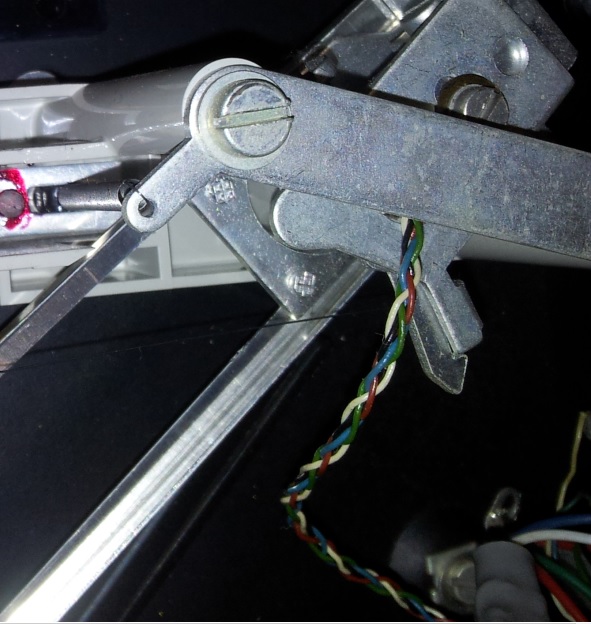

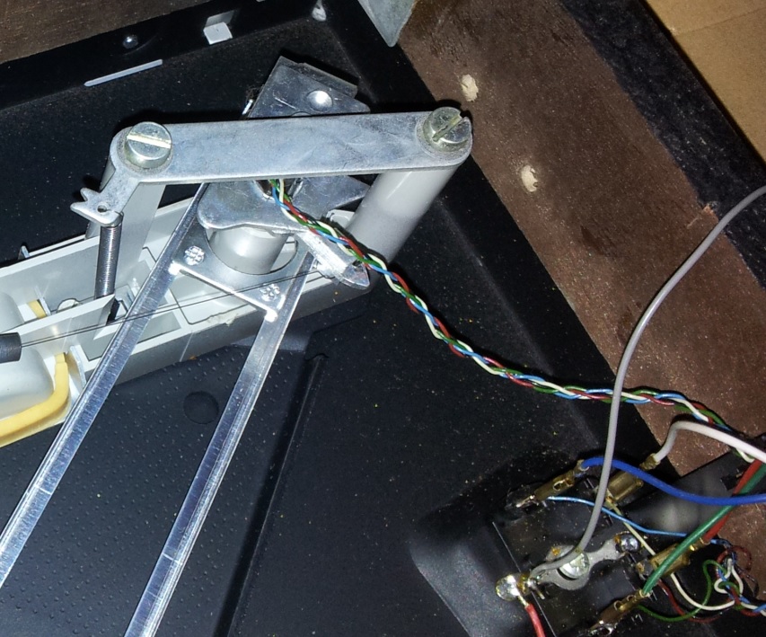

Men ziet toch ook dat snoertjes vaak in de arm altijd kruislings zijn getwist?
Dat heeft juist de reden van opheffen brom.
Vandaar dat er geen externe afscherming extra om heen hoeft.
Haal het dan ook niet te ver uit elkaar bij de aansluit punten.
Plastic arm zie je vaak wel een afscherming om de kabel.
Dual 1225 bv heeft weer 2 losse afgeschermde kabels.
Meestal bij 4x losse draadjes in de arm , altijd een twist er in.
Philips 202 Pu
Philips 212 Pu.
Philips 202 Pu
Philips 212 Pu.

Dat alu strip plakker wat peter zegt
Maaar dat isoleert met de lijm van de zelf plakker
toch zal men dan op het eind een draadje koppelen
naar massa dan gaat het goed .
ik denk aan een dun wikkel draadje er om
bvb eerst om een pen soort veer en later vast solderen naar massa punt
Laatst bewerkt 13 jul 2018 19:05 door Huub.

13 jul 2018 18:01 #72899
Beantwoord door Cees PA1DBA in topic Philips platen speler de GA230 typens brom50 htz
@Bert,
Dit kabeltje zal je hoog niet aantasten, ze wisten het wel in Eindhoven....
13 jul 2018 17:32 #72898
Beantwoord door Cees in topic Philips platen speler de GA230 typens brom50 htz
Peter,
Een goede tip van dat aluminium plakband. Heel simpel toepasbaar.
Je moet er maar opkomen...
Cees.
Cees.
