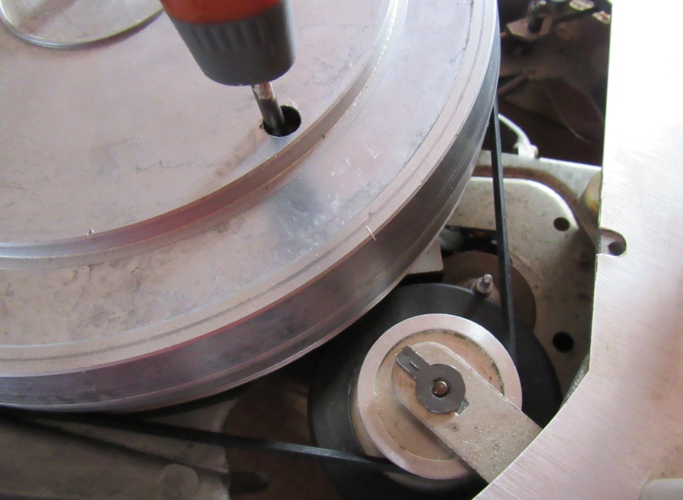

Een beetje meer respect voor deze Philips mag van mij wel.
We hebben het hier over een speler uit 1966.
Met een zwaar gegoten chassis en tussenwiel - snaar aandrijving.
De arm mag dan wat knullig overkomen, maar heeft een prima lagering en dwarsdruk compensatie.
De naalddruk kon vanaf 1 gram worden ingesteld.
Da’s toch even iets meer dan "lol sector".
En als het standaard AG3407 element niet bevalt, dan zet je er de optionele universele headshell op.
Beantwoord door Bert Kn in topic Philips platen speler de GA230 typens brom50 htz
Het is Philips consumenten "lol sector".
