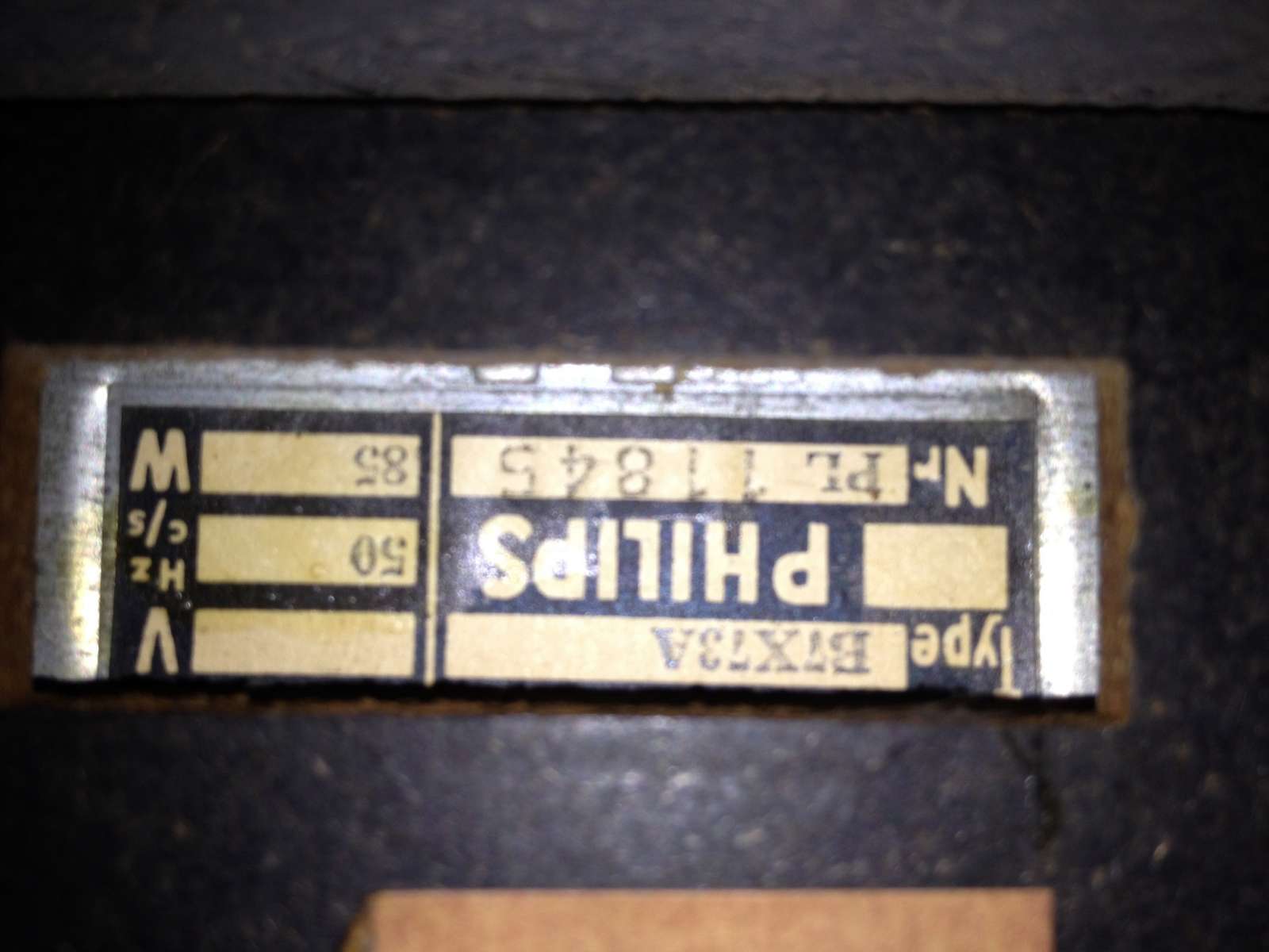

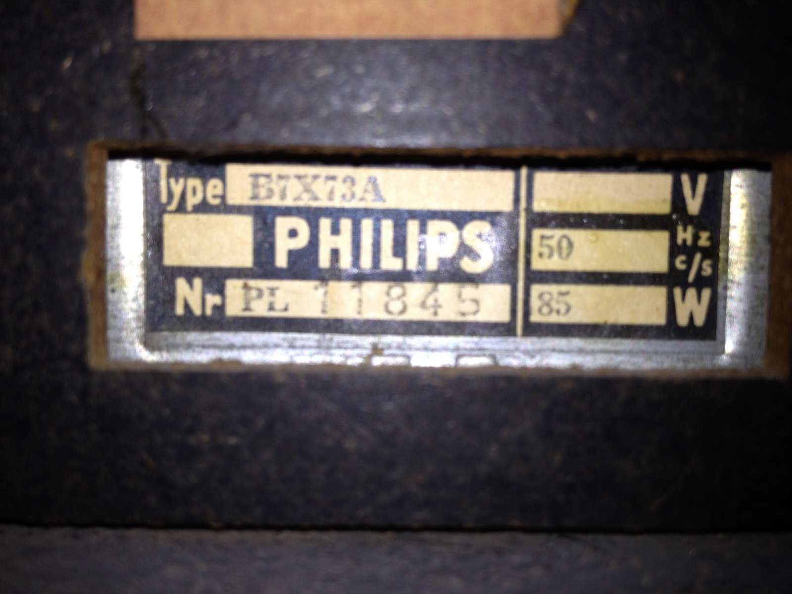

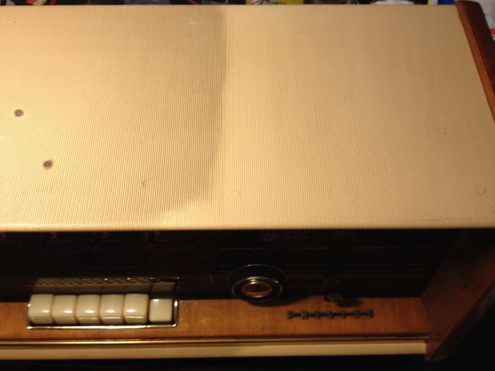

Ik ga het binnenwerk later doen, maar ik heb net ff geprobeerd om het vinyl weer mooi schoon te krijgen.
Dit is erg mooi gelukt met Dasty ontvetter van de wibra. Zie foto.
Ook even een foto van het typeplaatje.
Gr. Jon

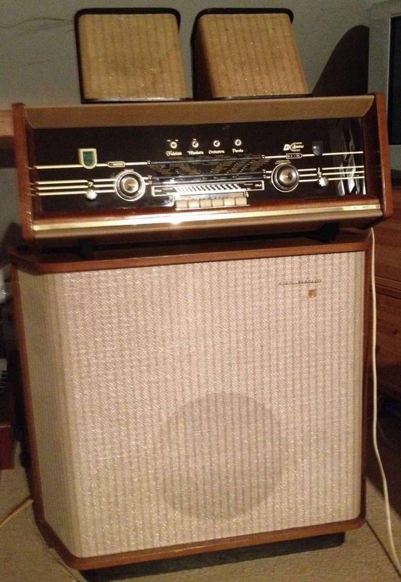

13 mrt 2014 20:20 - 13 mrt 2014 20:43 #41836
door jontl
Gr, Jon
Nieuwe aanwinsten HiQ werd gestart door jontl
Ik heb vandaag een hele mooie Philips B7X73A Hiq radio gekocht met de originele AD5036 waar ik al een tijdje naar op zoek was.
De bas luidspreker was er helaas niet meer bij.
Het eerste idee was om de satellieten te gaan gebruiken in combinatie met een AD5040 box en een AG9006.
Dit heb ik vandaag geprobeerd, en het klinkt uitstekend met de 400 ohm speakers (de satellieten + de 400 ohm in de AD5040) in serie.
Ik heb het zo gedaan dat de AD5040 zonder veel moeite naar origineel kan worden teruggezet.
Ook heb ik een klein schakelaartje buiten de kast gemaakt (uiteraard niet op de kast vast) om de 800 ohm speaker in de kast weer te laten werken. Dus ik kan de AD5040 ook gebruiken zonder de satellieten.
Ik ga de B7X73A bewaren om later te reviseren/gebruiken.
Mijn ouders en grootouders kwamen ook luisteren en vonden het ook erg mooi en warm geluid. Als je in het midden van de kamer staat 'omringt' het geluid je helemaal. Ik kreeg er kippenvel van bij een nummer van Ray Charles. :thumbsup:
Gr. Jon
