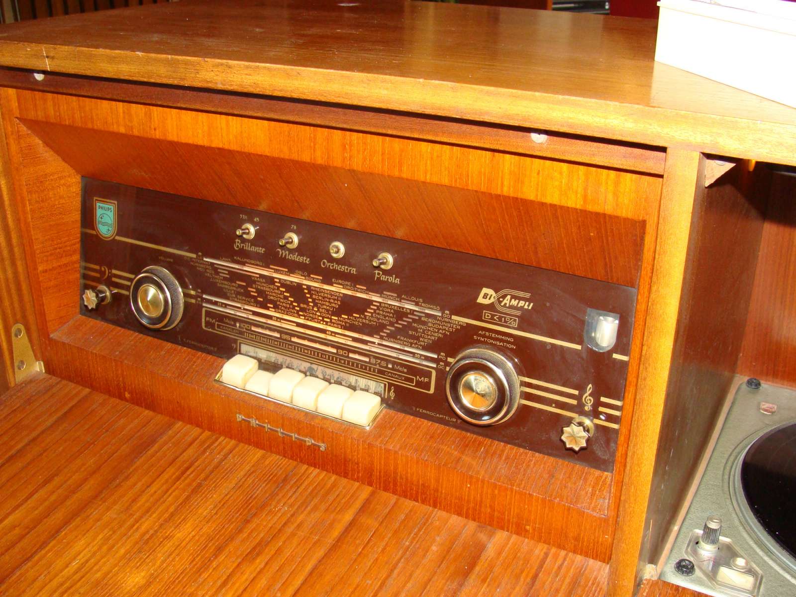

De FM speelt via de kabel perfect mooi in evenwicht op de voorkeuze klankkleur stand Fidelita.
In die stand zijn de potmeters voor bas en treble uitgeschakeld. In deze stand klinkt de radio het best.
Jon,
De B7X73A Heb ik hier meerdere malen gehad.
Daarnaast ook nog twee varianten, de B7X83A en het F7X71A meubel waarbij de eerste B7X73A set destijds door Henk vakkundig is gereviseerd.
Nu zijn er natuurlijk verschillen in smaak van wat we mooi in evenwicht vinden.
In de stand Fidelita vond ik ze bij het afspelen van platen en een Cd op de bandrecorder ingang inderdaad erg mooi en evenwichtig klinken.
Op de FM juist niet en met name op de sterk gecomprimeerde FM zenders was de basweergave sterk overtrokken, veel te veel bas.
Op de FM gebruikte ik de orchestra stand zodat de bas geregeld kon worden.
Op de afbeelding van het radiodeel van de F7X71A die ik had is dat te zien.
Ik heb dan ook het vermoeden dat er in de basweergave iets mis is.
Hoe zit het met de weerstanden en C's, R26/11 C58/25 in de loudness schakeling?.
Had je ook al eens ander eindbuizen geprobeerd?
