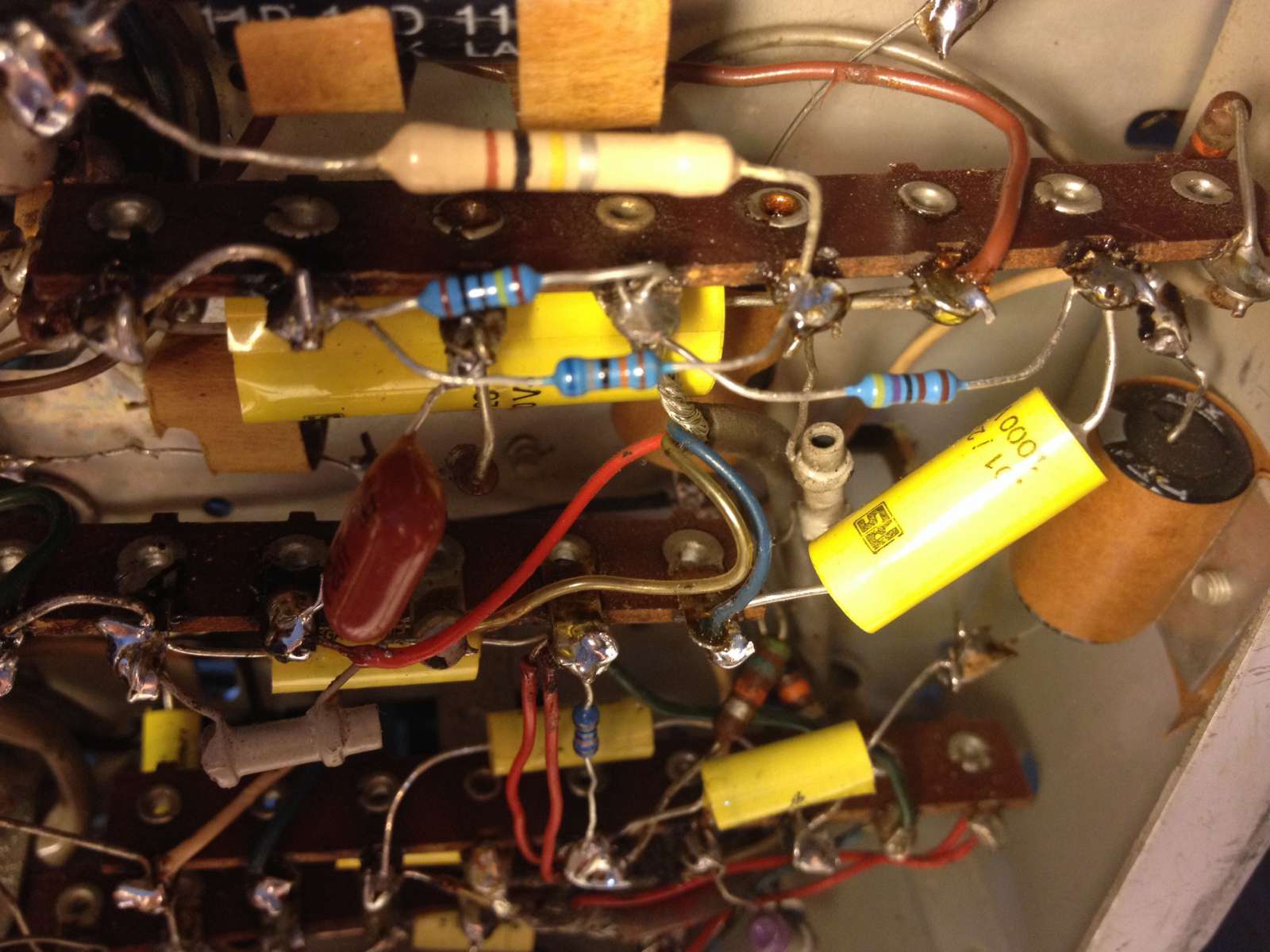

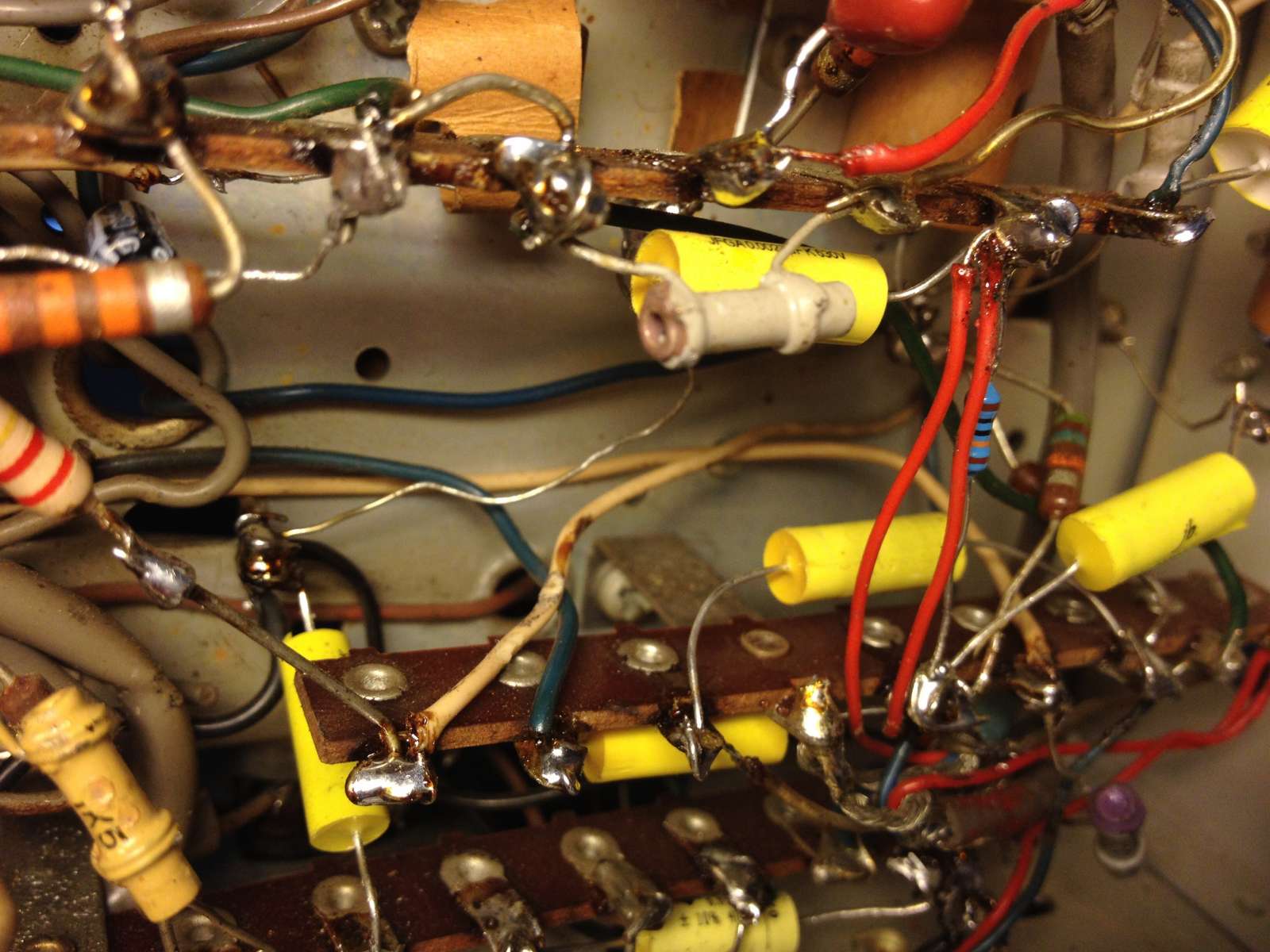

Vandaag weer even gekeken.
Alle reacties stel ik erg op prijs, ook het commentaar ik ben een beginner.
De solderingen waren echt goed, door de schaduw en het hars lijkt het idd slecht.
Ik heb ze nu nog een keer gedaan, de onderdelen netjes gebogen. Het maakt allemaal niks uit, de piep en het gestoor blijft.
Ik heb geen zin om op te geven dus ik ga alle weerstanden nog een keer doormeten, maar het lijkt me sterk dat dut allemaal aan een verlopen weerstand ligt.
Alle kleine elco's en gele condensators zijn nieuw dus ik ga er van uit dat deze goed zijn.
Wat me opvalt is dat als ik mijn hand ongeveer een cm van de 10uF elco aan de EABC80 houd dat er dan een groot deel van de storing weg is. Hoort dit? Zit daarom op de onderplaat een alu laag?
Ook heb ik het idee dat het aan de MD voorversterker ligt want als ik de EF86 er uit trek is al het gestoor en geknars weg.
Ik heb daar al een andere buis in gedaan die zeker goed is, geen verschil.
Ook zit er een groot verschil tussen iPod op de band ingang- PU ingang.
De PU gaat blijkbaar via de EF86 en heeft veel bas, de band ingang niet en gaat door als ik de EF86 er uit trek. Deze klinkt schel zonder bassen.
Ik denk dat ik ook eens de kenners op het buurforum om raad ga vragen, want ik kom er zelf niet uit. Misschien heeft daar iemand de gouden tip.
Gr Jon

Beantwoord door Huub in topic Nieuwe aanwinsten HiQ
Beter is ook zijn de weerstand draden wat af te buigen
zoo dat het goed vrij van anderen draden zijn .
En met wat model gebogen . Ik vind het zoo gedeponeert
Overgens zijn de philips radio,s niet zoo geordent met de draden
Maar wel zoo dat het niet met elkaar gaat oxileren
