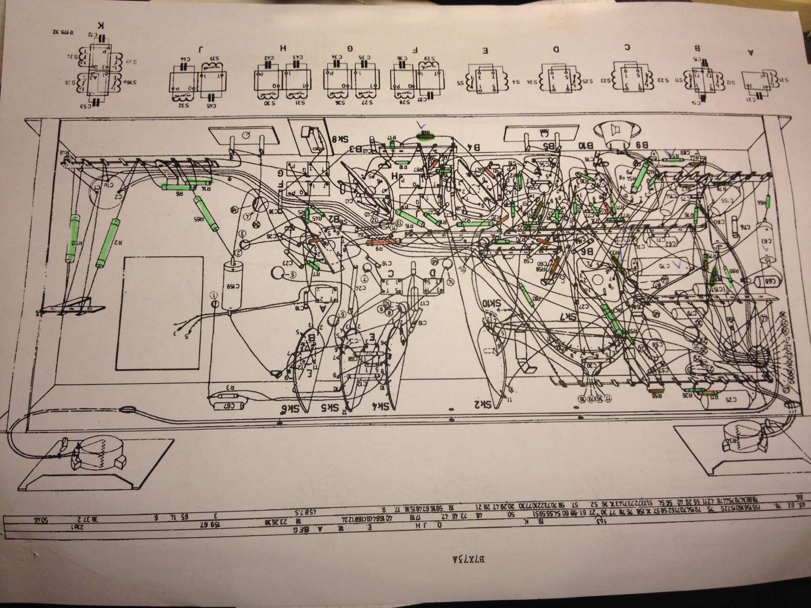

Omdat ik het niet kon laten ben ik toch maar begonnen met de revisie van de B7X73A.
Eerst heb ik hem met een lamp in serie opgestart, de radio ging aan en de lamp begon mooi zacht te branden.
Toen de boxen set van de AG9006 er op aangesloten met de clipjes naar boven zodat het filter in de radio uitgeschakeld was. Eerst klonk het erg slecht, maar na de buizen bewogen te hebben begon hij best aardig te klinken. Wel iets zacht, ik moest de potmeter aardig opendraaien. Het oog brand heel weinig dus daar moet waarschijnlijk een nieuwe in. Verder ga ik denk ik als de revisie klaar is de twee EL86 eindbuizen vervangen door nieuwe.
Ik had ook na even spelen met de toetsen door slecht contact ontvangst op de MG en FM. De rest van de AM heb ik niet getest.
Ook de MD voorversterker met getest en die werkte ook goed. Er zat geen brom in de radio, maar toch ga ik alle kleine elco's vervangen uit voorzorg, en dat de radio weer gewoon goed is.
Ik had het schema uitgeprint, maar daar staat bij lange na niet alles op. Dus dan maar kijken in de radio. Later vond ik dat het schema van de B7X72A bijna exact hetzelfde is en daar staat wel meer in.
Toen een lijstje gemaakt van alle benodigdheden:
Daarna ben ik de weerstanden na gaan meten. Toch wel aardig wat in waarde veranderd, bij meer dan 10 % ga ik ze vervangen. Op de foto heb ik de goede groen gemarkeerd en de slechte rood zodat ik daarna snel kon zien welke nieuw nodig waren.
Ik heb ze nu besteld bij Technica hier in de stad, morgen ga ik de onderdelen halen die ik niet zelf had en er in zetten.
Gr. Jon
