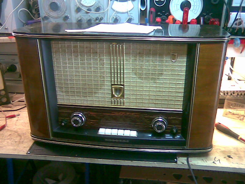

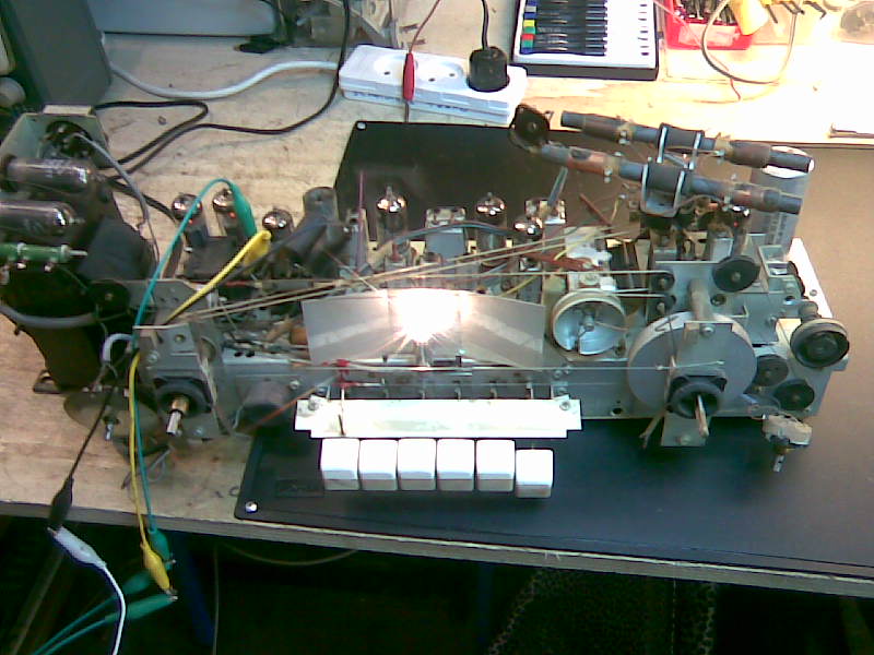

05 aug 2011 19:02 - 05 aug 2011 19:03 #7693
Beantwoord door hkruis in topic Re: kapotte Philips Bi-Ampli BX755A (?) en PhilipsBX190U
Vandaag een aanvang gemaakt met de reparatie van de BX755A van Flip (Hans te Amsterdam)
Ik heb de vorderingen even samengevat in een PDF document en enige aanvullende foto's apart erbij gezet.
Gr. Henk
Gr. Henk

03 aug 2011 15:04 - 03 aug 2011 15:15 #7554
Beantwoord door Johannes in topic Re: kapotte Philips Bi-Ampli BX755A (?) en PhilipsBX190U
Hoi Hans,
Jouw BX190U radio is inmiddels weer helemaal zoals hij hoort te zijn. Vandaag was ik vrij en heb hem gerepareerd.
Zoveel werk was het niet; twee buisjes, een schaalverlichtingslampje en nog wat klein spul.
Kosten zijn er niet aan verbonden. Het was gewoon hobby.
Het meeste werk was nog het zoeken naar een nieuwe koppelcondensator van 10.000 pF. Die had ik niet. Dus even op de fiets naar Amersfoort naar de elektronica shop. Hans, de radio gaat deze week weer retour en ik weet zeker dat je er blij mee bent.
Groetjes, Hans
Groetjes, Hans
Laatst bewerkt 03 aug 2011 15:15 door Johannes.
