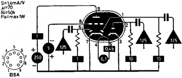

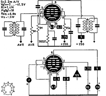

Ik heb de buizen spec's even bekeken en de EABC 80 hoort er niet in thuis, het moet een EBF80 zijn. Dit klopt ook wel met de uitslag van de EM80, die is met de verkeerde buis minimaal. De hoogspanning staat op pin 6 bij de EBF80, althans dat zou moeten en de AVR komt vanaf pin9. Met de EABC80 erin gaat dit dus fout.
EABC80
EBF80
Ik denk dat het achterschot fout is, en er in het verleden een verkeerde buis is ingezet. De EM80 werkte ook niet goed en ik had er al een nieuwe in, gaf meer licht maar geen uitslag.
Nog even goed bekijken waaarom de radio wel speelt zoals hij nu doet, kennelijk zitten de detector een beetje op dezelfde aansluitingen.
Henk
EABC80
EBF80
Henk
