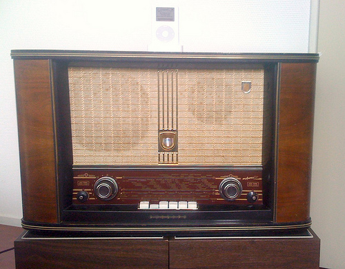

Rene, de BX755A bestaat ook, kast lijkt er veel op, BX755A heeft geen FM maar 2 korte golven extra, verder is de buizenbezetting anders, BX653A 11 stuks en BX755A 9 stuks doordat er geen FM inzit.
En Flip, zoals Hans aangeeft, in de U radio kan de trafo niet defect zijn, zit er niet in.
Gr. Henk
Gr. Henk

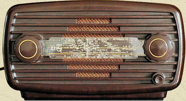

Dag Flip (of is het Hans?),
Met de BX190U wil ik je wel helpen. Daar voor heb ik alle onderdelen en zelfs een sloopchassis in huis. Inmiddels heb ik zelf 2 van deze leuke BX190U toestelletjes gerestaureerd dus ervaring is er genoeg.
Als je er niet al te veel ervaring mee hebt kun je er beter afblijven; eeuwig zonde als de radio door onwetendheid stuk gaat. Het betreft hier een U-toestel, dat betekent onder andere dat het chassis met het 220V netwerk is verbonden. Je moet minstens een van het net gescheiden variabele transformator hebben om hier veilig aan te werken...................
Verder is het mij altijd nog gelukt om zo'n u-toestel weer perfect en betrouwbaar aan het spelen te krijgen, na vervanging van een paar eeuwig defecte condensators.
Ik hoor wel wat je wilt. Het is voor mij hobby, dus voor de reparatiekosten hoef je het niet te laten
P.s. ik woon in Leusden en dat is 45 km van Amsterdam.
Groeten, Hans

Beste mensen,
Ik zit met twee Philips radio's die het niet meer doen. Het betreft een Philips Bi-Ampli BX755A (?) van mijn vader en een Philips BX190U van mijn moeder.
Wanneer ik de stekker van de BX190U in het stopcontact steek en aan de aan-uit/volume knop draait gebeurt er niets meer. (kapotte trafo?)
Bij de Philips Bi-Ampli zijn de drukknoppen er in ene keer mee gestopt. Ik kan niet meer schakelen tussen mw/FM/KW en PU. Ik durf er niet aan te gaan rommelen. Ik baal er vooral van dat de Bi-Ampli het niet meer doet. Ik had 'm sinds kort en kon nu in bed lekker radio luisteren of naar mijn iPod. Wat heeft dit apparaat een schitterde klank!
Is er iemand die me kan helpen? Liefst in de buurt van Amsterdam.
Dank,
Hans
