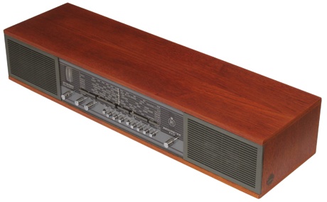

@Ben,
er waren toen ook al goed klinkende transistor radio's :
(foto beocentral)
De 44 heeft de zwakkere ECL86 eindtrappen met een 5 ohm UTG naar AD3800.
waarschijnlijk waren toen de 800 ohm speakers op, en voor transistoren kon je beter laagohmig produceren. ook spaarde je een ECC83 uit , door toepassing van de ECL86,s
Over het verschil in geluid kan ik weinig zeggen, geen vergelijk ervaren.
@Ben,
(foto beocentral)

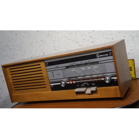

Afgelopen maand heb ik twee buizenradio's helemaal van binnen en van buiten opgeknapt.
B7X43A
B7X44A
Eerst een B7X43A en daarna een B7X44A. Wat opvalt is dat ze van binnen behoorlijk verschillend zijn. Ik vraag mezelf af waarom Philips aan het eind van het buizenradiotijdperk de moeite genomen heeft om een heel nieuw frame voor de B7X44A te ontwerpen. Deze radio zit van buiten en van binnen een beetje tussen de latere volledig tansistorradio's en de iets oudere buizenradio's van Philips.
Wat me wat tegenvalt van de B7X44A is de geluidskwaliteit ten opzichte van de B7X43A. De B7X43A klinkt naar mijn gehoor geweldig maar het geluid van de B7X44A is zowel in het laag als in het hoog minder. Dit zowel op FM maar ook met een aangesloten pick-up. Ervaren meer mensen dit zo?
