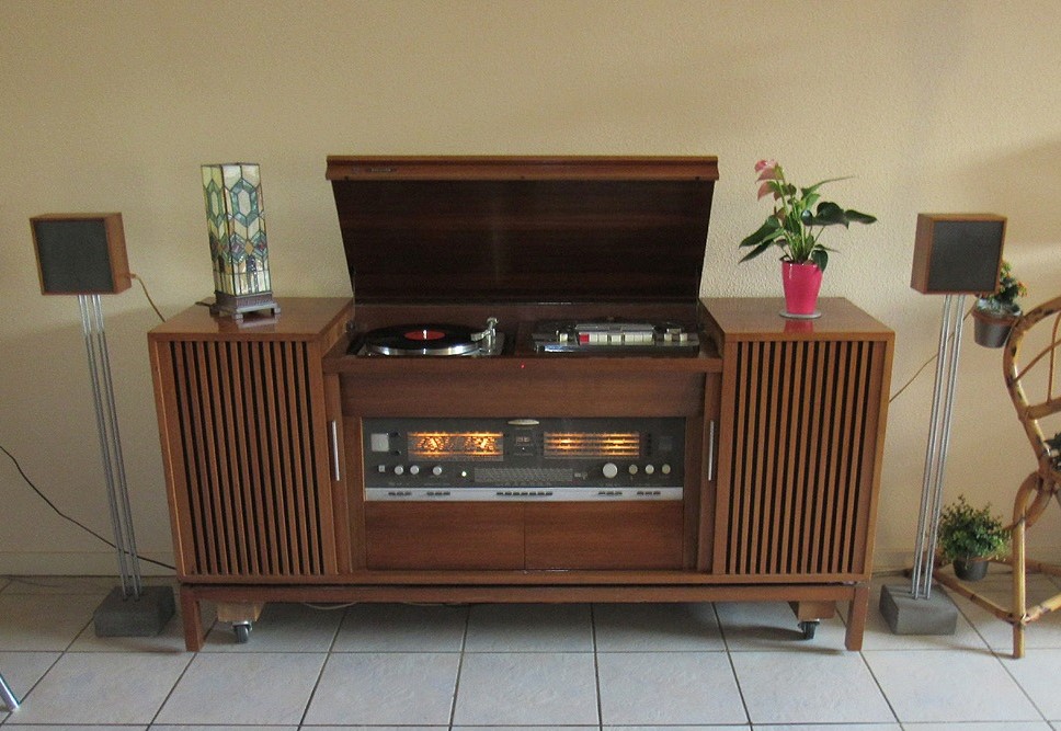

Mijn F9X38A meubel anno 1966 heeft een regelbare Reverbeo stand zichtbaar gemaakt in een display.
Voluit zo’n beetje hetzelfde als bij de 44A.
Qau styling net als de B7X44A anno 1964 typerend voor de zestiger jaren.
