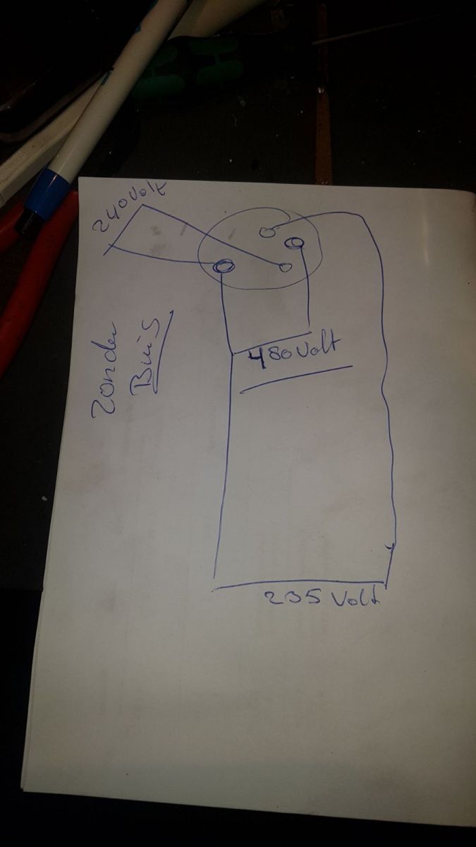

23 aug 2017 18:43 - 23 aug 2017 18:47 #68369
door Marc
Beantwoord door Marc in topic Philips 938A
Laatst bewerkt 23 aug 2017 18:47 door Marc.

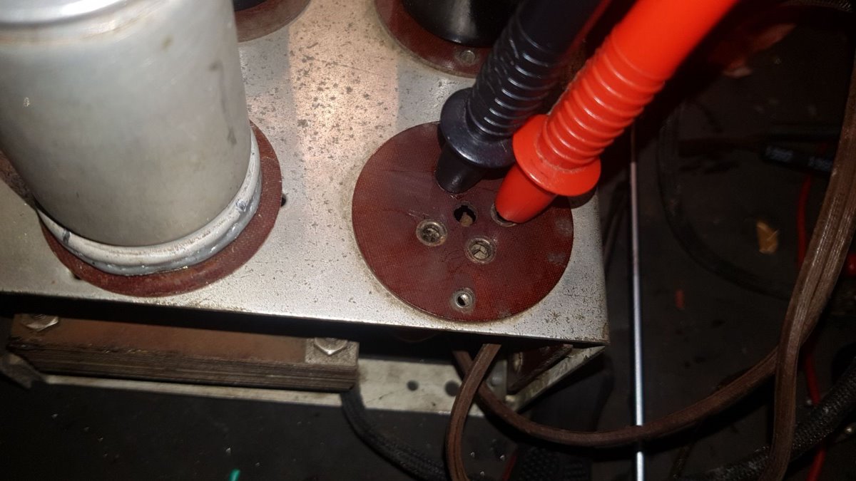

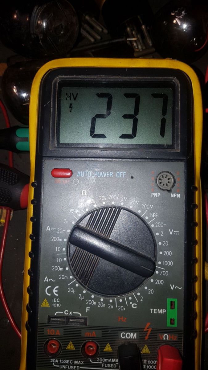

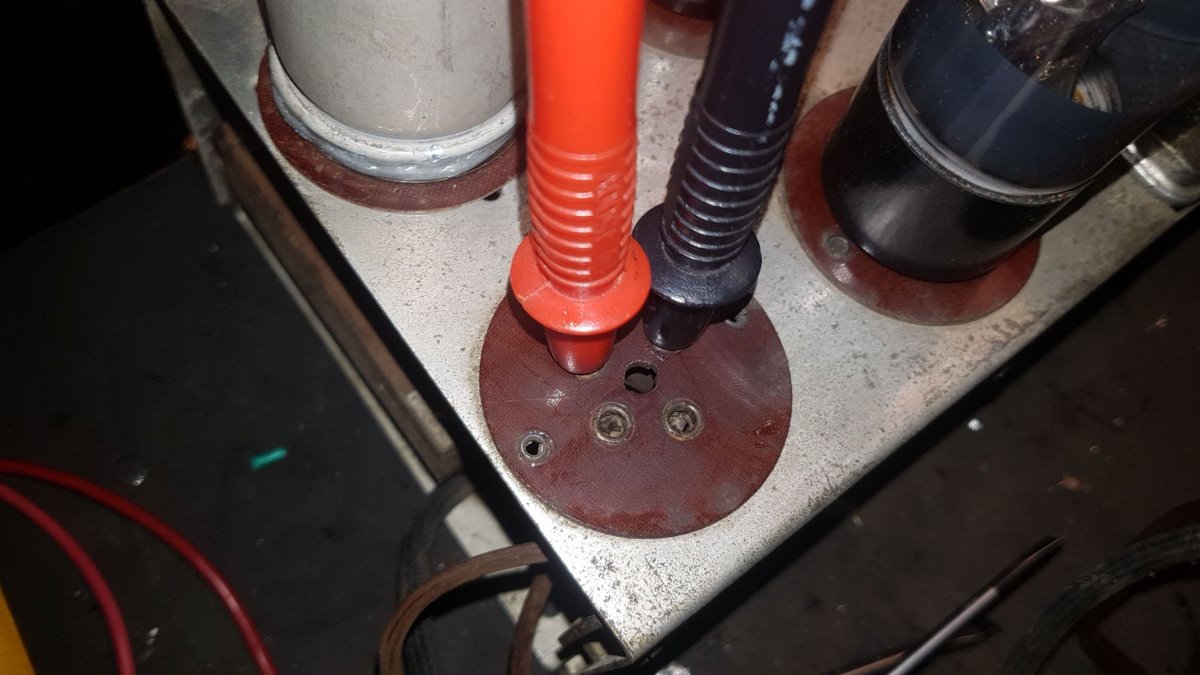

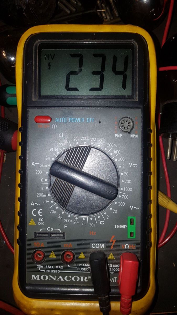

23 aug 2017 17:21 #68367
Beantwoord door PE9ZZ in topic Philips 938A
Da's toch geen meting! Heb je wel een multimeter? Zoniet is het nu tijd om die aan te schaffen. Anders moet je de 18e november maar naar de NVHR reparatiedag komen. Als ik weer een lift kan krijgen van Cees 1DBA zal ik er deze keer wel zijn.

23 aug 2017 17:03 #68366
door Marc
Alle buizen zijn doorzichtig en ik zie in de C443 weldegelijk iets roods gloeien .
