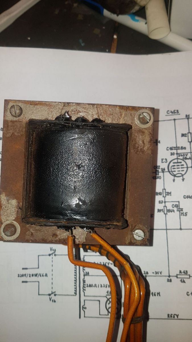

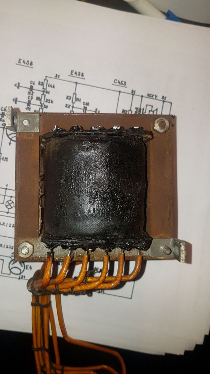

Goedenmorgen heren ,
Ik heb erin zitten een 1823 en deze heb ik eruit gehaald en dan meet ik de getoonde gegevens .
Tja een C443 of C453 daar ben ik erg zuinig op ik heb een E443H erin gedaan omdat deze nog maar 50% is en als deze stuk gaat vind ik het ook wel zonde maar zo zo erg als de andere dure buis.
Ik heb naderhand gemeten met de 1823 erin en de rest eruit en meet alleen een 4 volt spanning en het schaallampje brand ook .
Ikkrijg verder nergens spanning op dus ik vermoed dat de trafo overleden is , meestal zit er op een trafo een beveiliging maar deze heeft er niets op zitten of zit deze ergens anders in de trafo verstopt ?Tja wat heb ik nu geleerd dat er spanning loopt door de 1823 en dat het daarna stopt om welke reden ook.
Ik maak vanavond de trafo los van het chassis en controleer of er misschien een soldering los zit of een draad los is gegaan overigens is de getoonde trafo van een 826A of 830A of 834A of 836A
