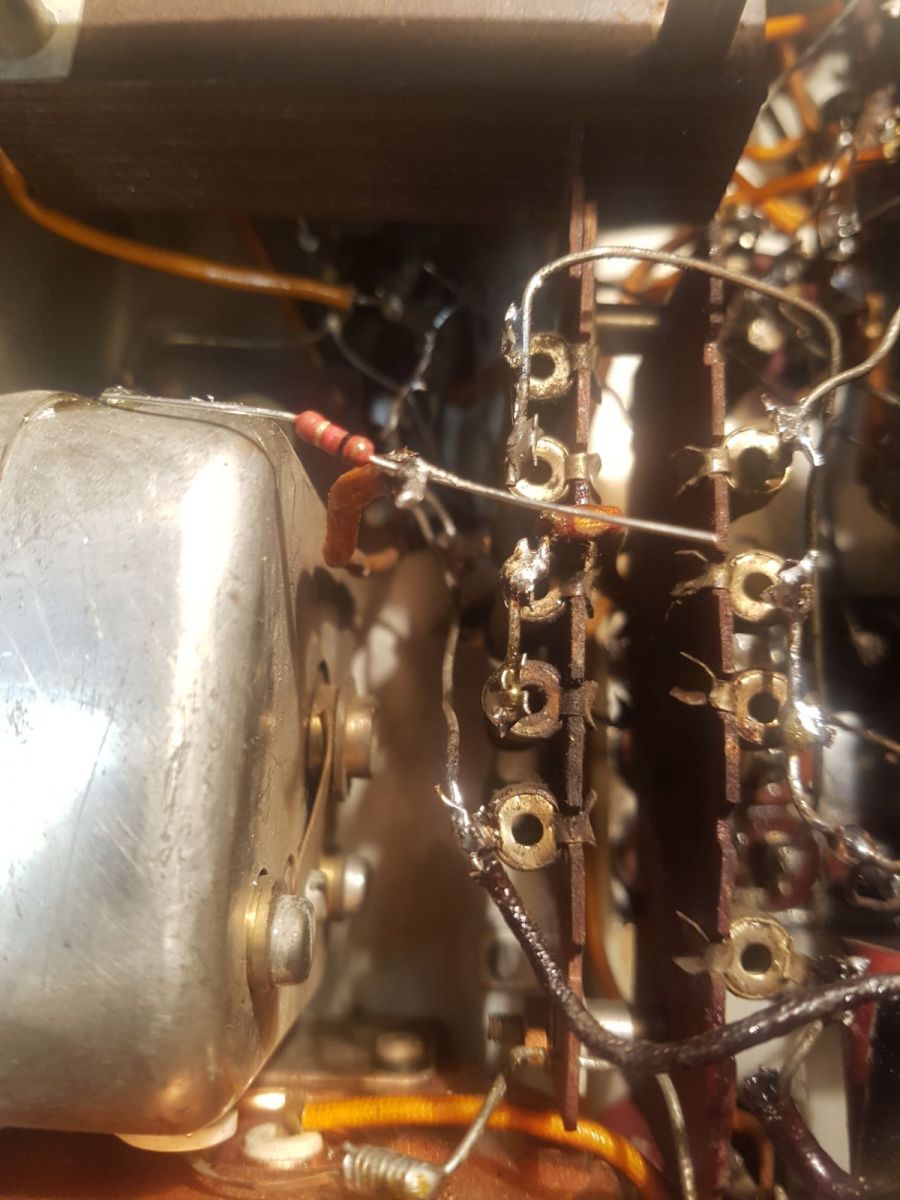

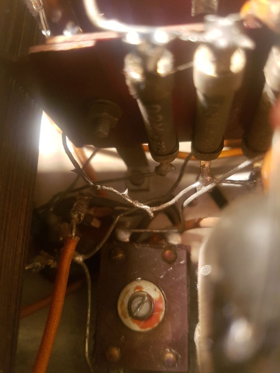

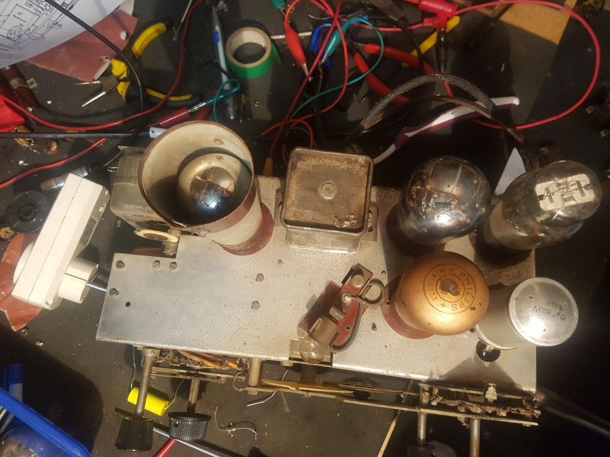

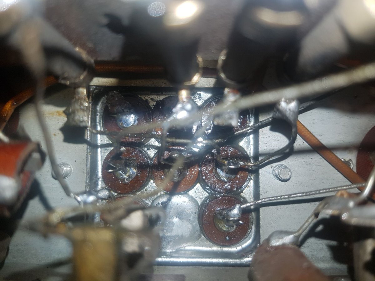

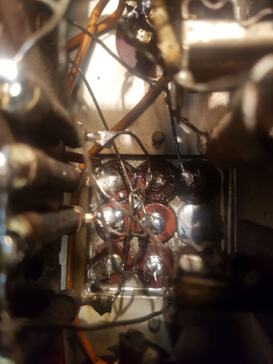

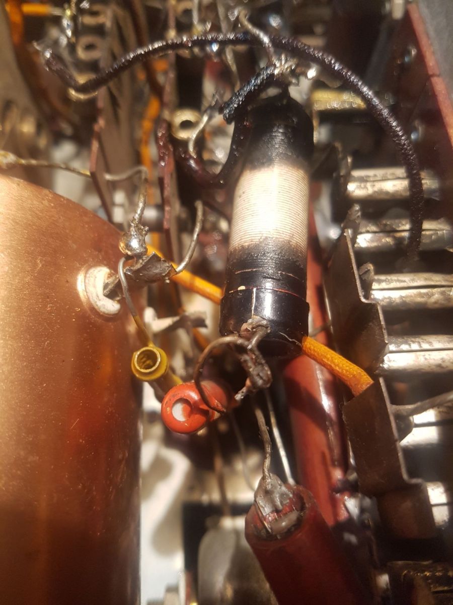

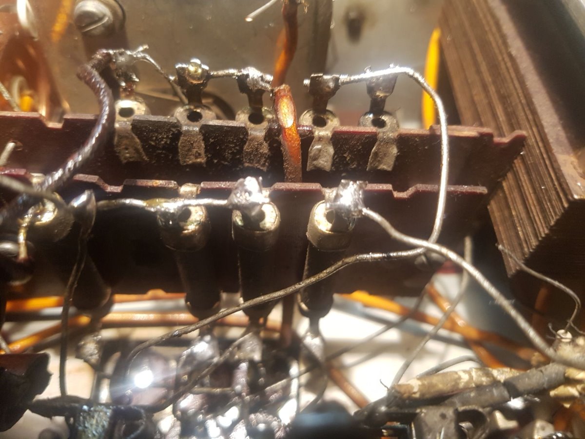

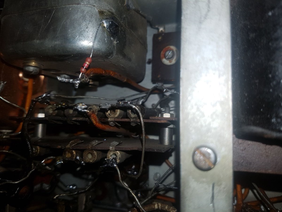

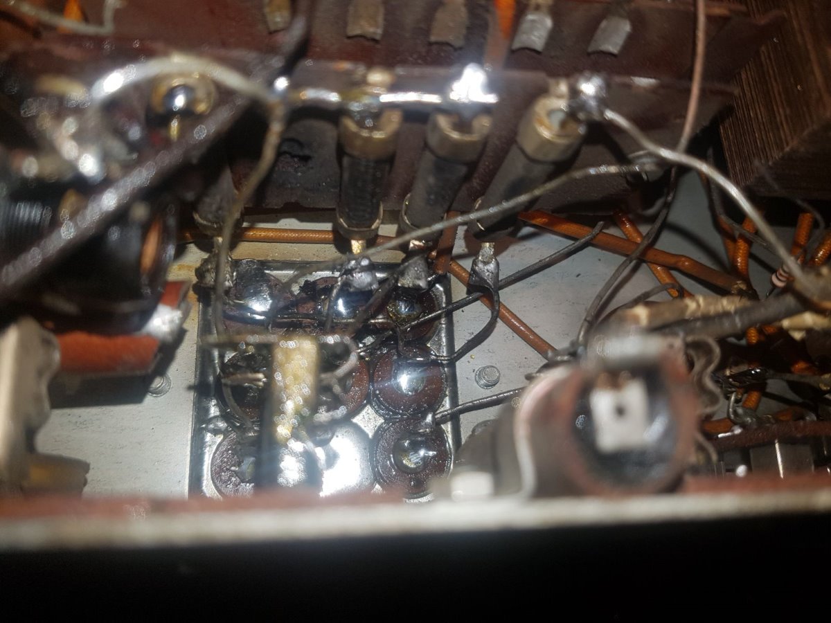

Tjerk bij deze de foto,s zoals je kunt zien zijn er nog lege plaatsen waar weerstanden hebben gezeten .
Ook kun je misschien zien dat er 1 pootje op het condensatorblok nog leeg is .
Ik vind het een zooitje maar het was nog veel erger dan nu !!
Mvgr Marc
Ps jij mag hem ook wel proberen terug te bouwen zoals ie hoort of samen
Mvgr Marc

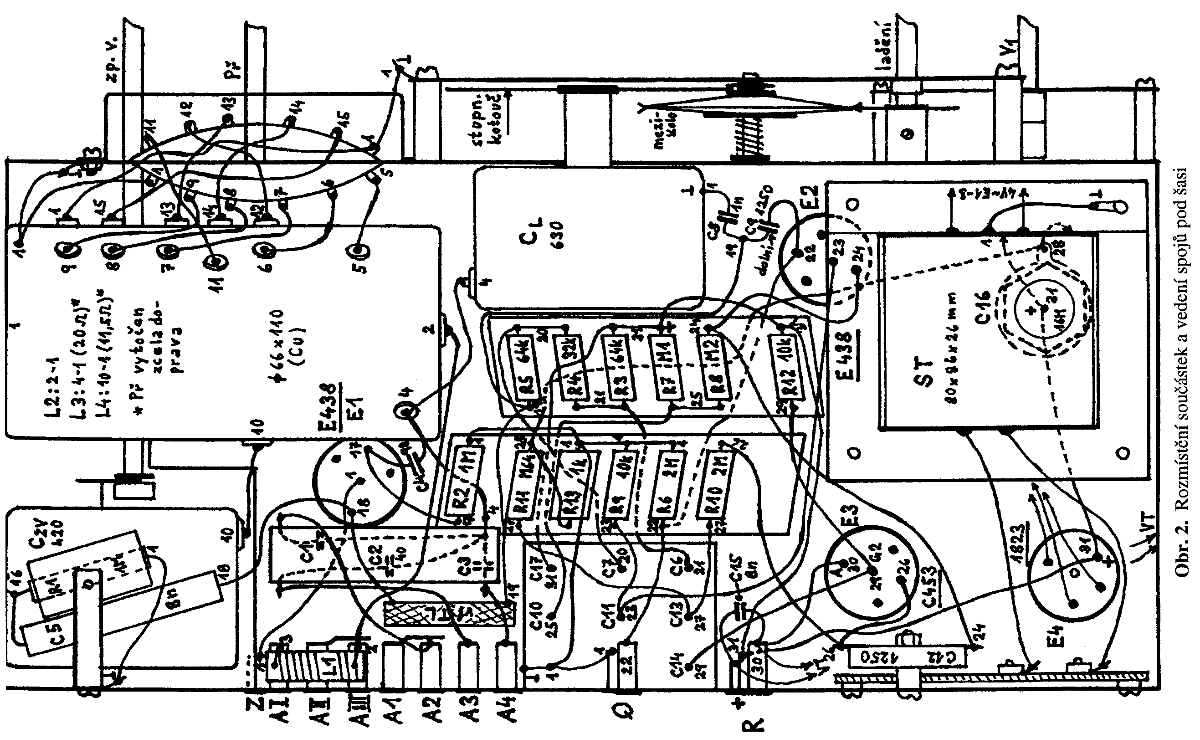

Hallo Tjerk ,
Ik heb de Nederlandse uitvoering ! En ja idd ik heb dat schema gevonden maar ik weet ook dat die anders iis . Soms heb je dan een redelijk gelijke bedradingsloop en kun je er redelijk mee repareren . Helaas is dit Schema niet bruikbaar

27 aug 2017 17:07 #68423
Beantwoord door PE9ZZ in topic Philips 938A

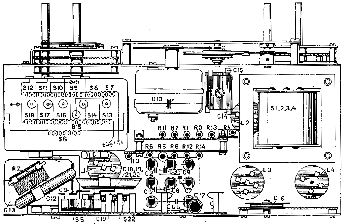

Dit is een Tsjechische layout. Zonder het bijbehorende schema is niet te zeggen hoe zich dat verhoudt tot de Nederlandse versie. Duidelijk is wel dat alle referenties anders zijn. Tenzij je zeker weet dat je inderdaad de Tsjechische versie hebt zou ik dit niet gebruiken maar afgaan op de officiele Philips doc zoals gratis te bekomen via nvhr.nl.
Zoek de verschillen (heb die Tsjech effe geroteerd):
