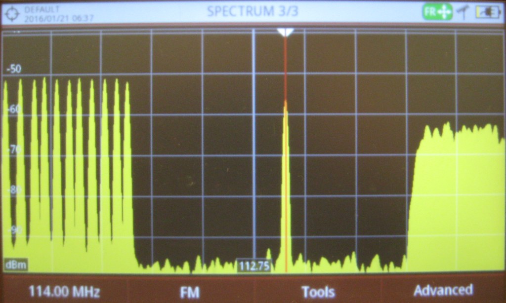

@Pierre: deze onderhavige storing heb ik niet omdat alle tuners die ik aan de kabel heb geknoopt in mijn gehele loopbaan voldoende selectiviteit hadden. Twee of meer kringen is genoeg om de spiegelinterferentie om zeep te helpen. Met eentje kom je dus niet uit. De screenshot hierboven is van Sicko ex-Multifabel (Hoofddorp), ik zal vanmiddag wel effe thuis in Amsterdam (Sicko ex-Fuck-UPC) checken hoe het daar zit. Als inderdaad rond de 116 MHz wel zo'n signaal zit hebben we de oorzaak gevonden. Moet ik wel effe m'n spectrum analyzer naar beneden zeulen... Ik denk dat met een stuk open 75 ohm coax voor je 300 ohm trafootje van (300/116)*0.25*0.66=43cm deze stoorder voldoende onderdrukt kan worden. Dit is dus een kwartgolf zuigkring.

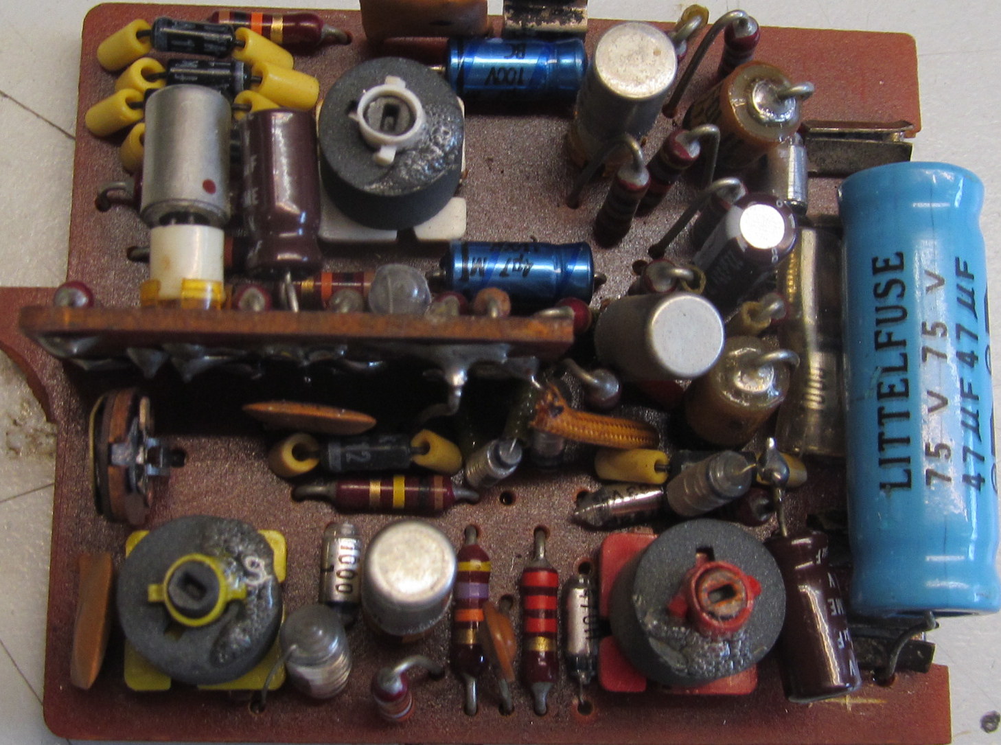

Weer wat geleerd van Henk....Ik had de decoder al bekeken. Stom van me dat ik niet op nieuwe onderdelen gelet heb. Maar ja aan de andere kant hadden die ook van een vorige eigenaar kunnen zijn.

21 jan 2016 07:49 #58714 door PE9ZZ
De stereodecoder is onschuldig. Hier in Sickoland heb ik geen signalen op de spiegelfrequentie maar bij Pierre kennelijk wel. Andere frequenties op de FM band zouden wel schoon moeten zijn.
Nota bene de puist rechts, da's een datasignaal wat bij 119 MHz begint. Dat betekent dat bij mij de FM vanaf 98 MHz extra ruis zal hebben.

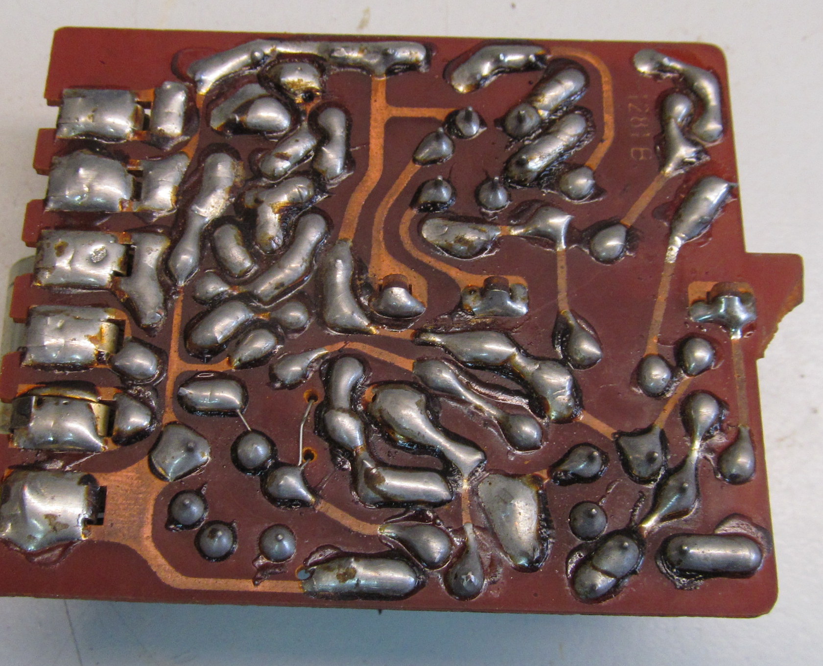

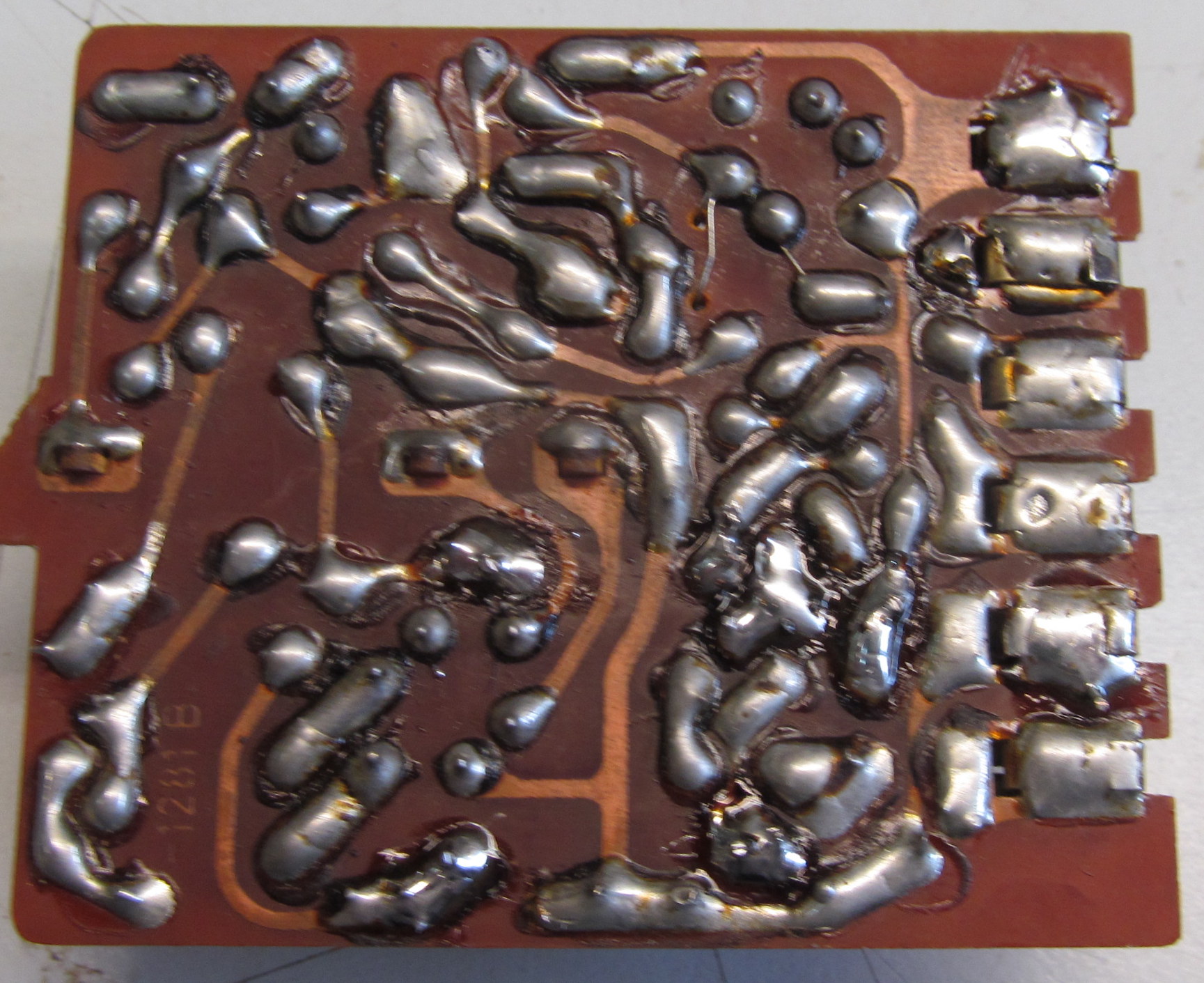

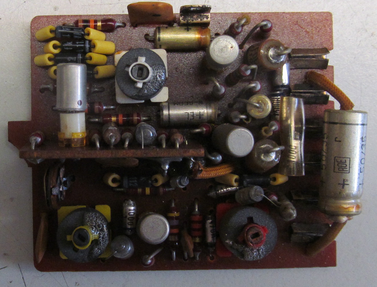

21 jan 2016 07:35 #58713 door Henk van t Kruis
Beantwoord door Henk van t Kruis in topic onverklaarbaar bijgeluid stereo zenders (geen ruis)
Pierre, je hebt geen enkele garantie dat je problemen opgelost zijn met een andere decoder. Jou decoder is nagekeken\afgeregeld en een aantal essentiële onderdelen die niet goed waren zijn vervangen.
