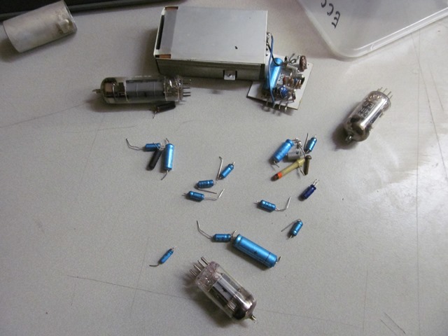

19 okt 2015 20:26 #55656
door Henk van t Kruis
Beantwoord door Henk van t Kruis in topic twijvel/hoop spijt? Philips B5X43A FM stereo afknapper?
De B5X43A speelde redelijk, wat verschil in het linker en rechter kanaal. De noodzakelijke onderdelen vervangen om de radio betrouwbaar te laten spelen en uiteraard alle mechanica gereinigd en gesmeerd.
Als laatste bleek de stereodecoder niet te werken en na revisie wilde deze nog steeds geen teken van leven geven. Deze in de bak voor latere zorg gelegd en een decoder en lampprint uit een B6X43A gehaald. DE werkte ook niet, maar had als voordeel een afneembare connector aansluiting.
Decoder en lampprintje gereviseerd, ook de transistors vervangen. Het werkt weer.
Heb ergens nog een paar foto's, maar liggen nog in de donkere kamer.
