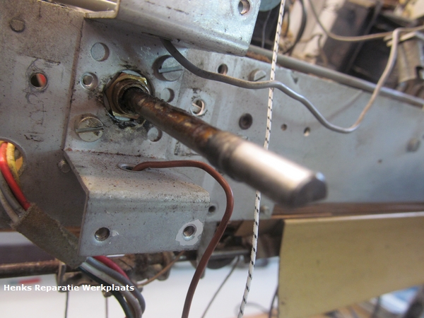

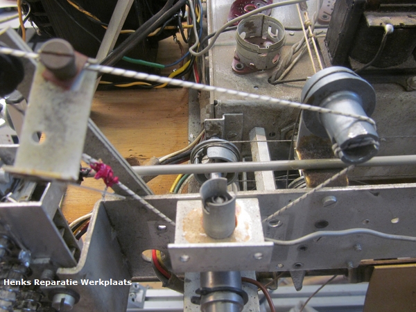

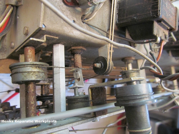

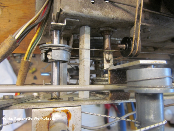

Het mechanische gedeelte van deze radio is uitgebreid. Als dit vastzit of niet lekker loopt is onderhoud nodig. ook bij deze BX998 is dit het geval, hard geworden vet, wat corrosie, En omdat ik de snaren ook wil vervangen wordt stukje voor stukje gedemonteerd, gereinigd, gesmeerd en weer in elkaar gezet. En zo ploegen we verder.

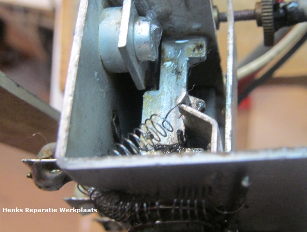

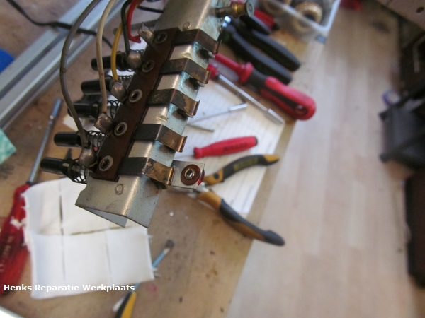

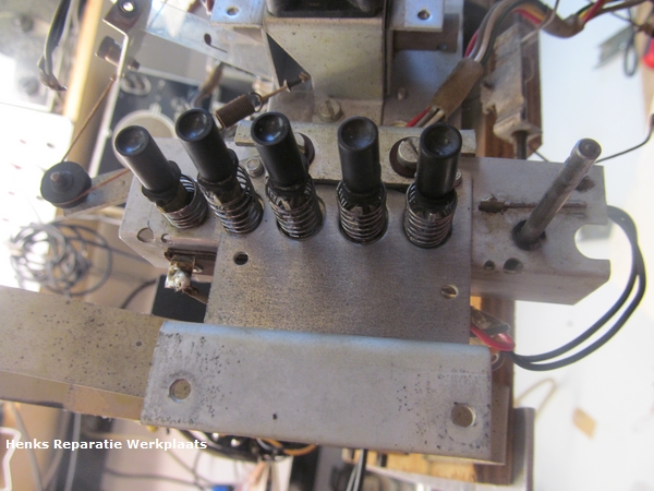

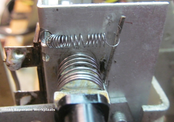

Nog even bezig geweest.

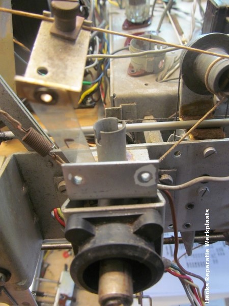

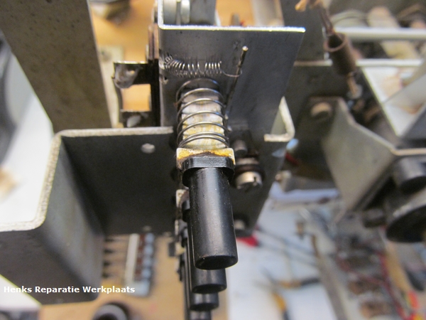

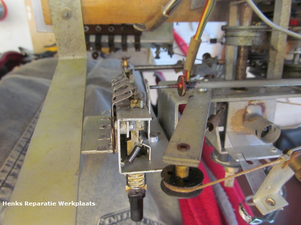

De drukknopunits die links en rechts gemonteerd zijn worden onderling vrijgegeven door een stand. Deze stang is geheel geïsoleerd, en zoals Philips in de servicedoc. aangeeft is dit om geruis en geritsel te voorkomen. Dus zorg er ook voor dat de doorvoer waar de moertjes op komen ook geïsoleerd is. Ook komt het voor dat de knoppen links en rechts blijven hangen. Dit wordt veroorzaakt door dat de kleine veertjes uitgerekt zijn. Je 1 veertje aan de linkerzijde inkorten. Ik heb er iets meer spanning opgezet door het veertje door de opening te trekken en aan de borghevel te haken.
Houd ook de afstelling van de moertjes afstand, die in de servicedoc. is vermeld precies aan.
