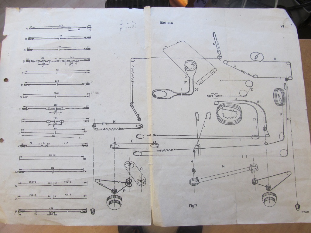

Is jou ervaring dat de opgegeven lengte van de draad klopt? Mijn ervaring is dat het regelmatig net niet past. Als jou ervaring anders is, ligt het dus aan mij Stom
Groeten Willem
Groeten Willem
08 nov 2014 13:48 - 08 nov 2014 13:51 #47842
Beantwoord door hkruis in topic BX998A - schaalkoord maken

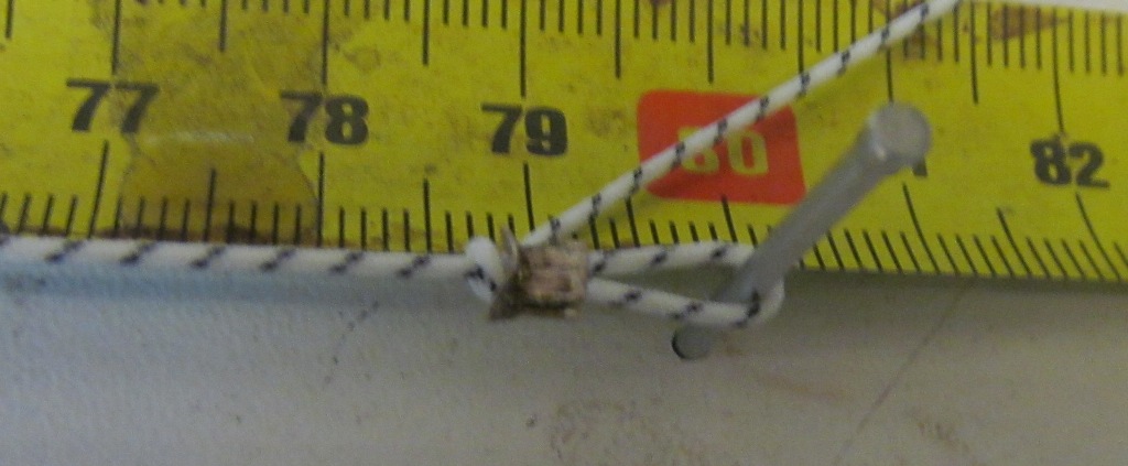

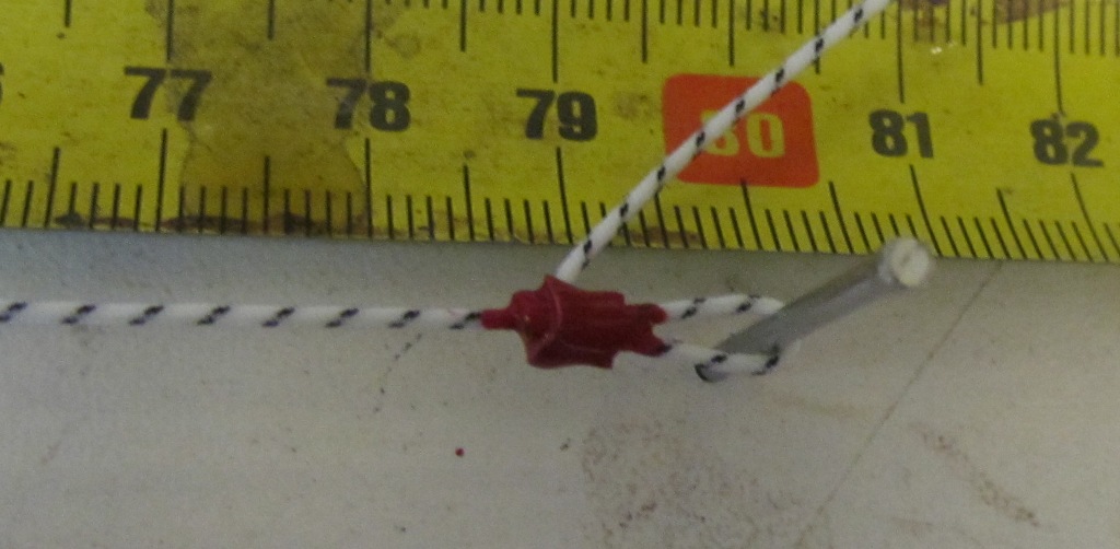

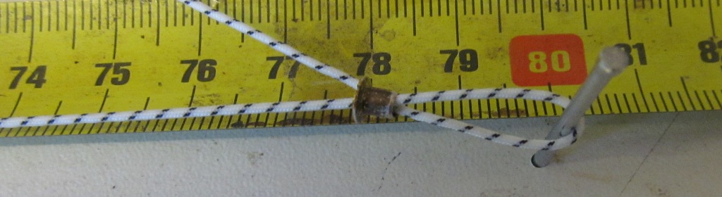

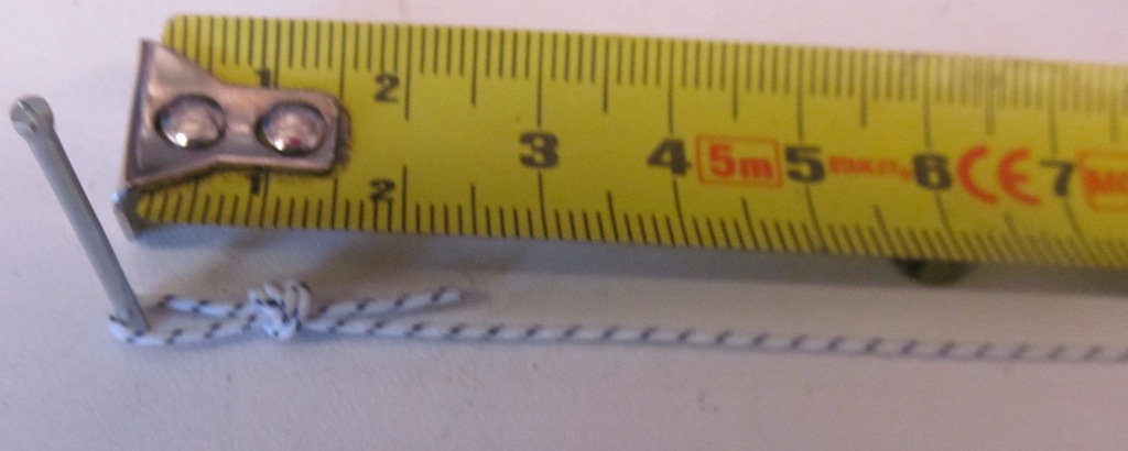

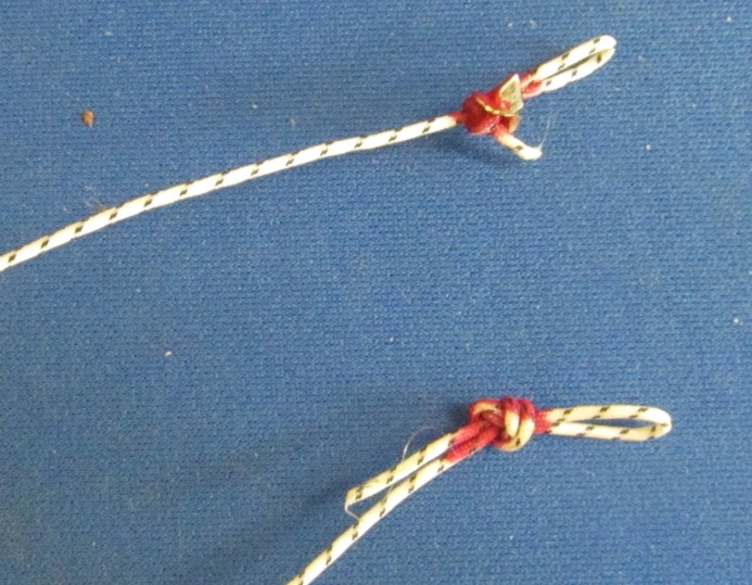

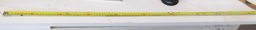

De BX998A heeft veel schaal- en bedieningskoorden. het zal de meeste wel bekend zijn , hoe een koord te maken. Hierbij toch wat foto's voor als je het nog niet weet en hoe ik het doe.
Ik neem de lengte die in de documentatie staat, b.v. 800mm. Op een blad spijker ik 2 spijkertje op de juiste afstand. Aan 1 zijde in het schaalkoord een lusje en haak dit achter een spijkertje. Doe nu de andere kant door een holnietje en trek het koord om de andere spijker heen en een beetje strak. Knijp met een tang het holnietje dicht. Eventueel nog een knoopje en lak de knoopjes af met nagellak. De eindjes even op maat met een soldeerbout maken, dan rafelt het niet meer. Voor staaldraad werkt dit identiek, maar dan aan beide zijde een holnietje en na dichtknijpen deze solderen.
En nu er nog even in frommelen.
