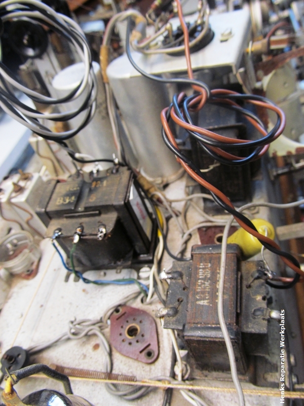

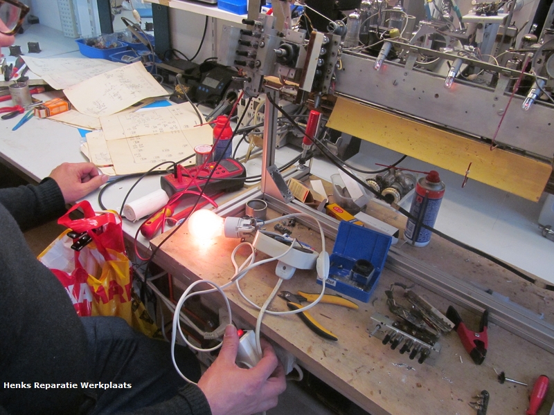

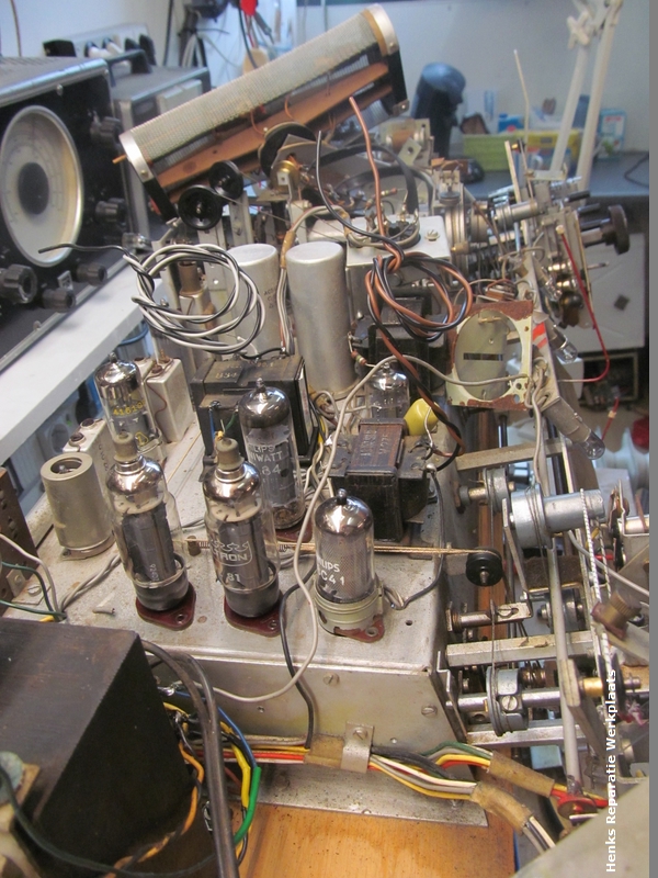

Peter vandaag met de radio bezig geweest. doel was om er vandaag spanning op te zetten. Hiervoor moest er eerst een uitgangstransformator worden gemonteerd. Dit is een vervangend type geworden met specificatie volgens de documentatie. De trafo is aanmerkelijk forser. In 1e instantie de tegenkoppeling los laten hangen. De aan\uit schakelaar die Peter had meegenoemen past ongeveer, in ieder geval moest het bediennokje aangepast worden, dus een nijlon afstandhoudertje er op gelijmd en de ruimte opgevuld met een kunststof component. Hierna de radio opgestart via een serielamp om te kijken of er geen bloed zou vloeien, bij wijze van spreke dan. Dit was niet zo, dus spanning erop en nog weinig geluid. De storing bleek te zitten in een kortgesloten Elco, geklemd draadje Stom . Maar goed, na herstel was er een hoop gerommel, geen motor bediening, zekering lag er uit. Hersteld en daar was de MG, LG en KG. De lange schakelas en de roterende schakelaars moet ik later nog afregelen.
Dev FM wilde nog niet echt tot leven komen. De storing werd veroorzaakt door een defecte keramische condensator van 26pf aan de onderzijde van de FM-tuner. Hoera muziek en wel bijzonder fraai ook. Mooie werkzame klankregeling ook. Voor het eerst een mooi regelbare klankregeling met de juiste hoeveelheid laag, midden en hoog. Een PeHe modificatie
Hierbij de opmerking dat de klankregeling aangepast is. Bij de de revisie heb ik naast de documentatie van de BX998A ook de FX995A ter hand genomen en een aantal schakelingen toegepast die specifiek voor het meubel bedoeld zijn. Ik heb dit meubel een aantal keren mogen horen en ik vond het beter klinken dan de tafelradio. Philips heeft dus voor het meubel aanpassingen doorgevoerd in de klang systeem , die uitstekend voldoen in de BX. Het is een enorme verbetering.
Er is nog genoeg aan te doen aan de lampjes, bovenkant chassis en het weer in elkaar zetten van alle mechanische delen. Tot en met vandaag zit er nu 72 uur werk in deze radio.
