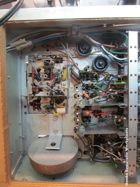

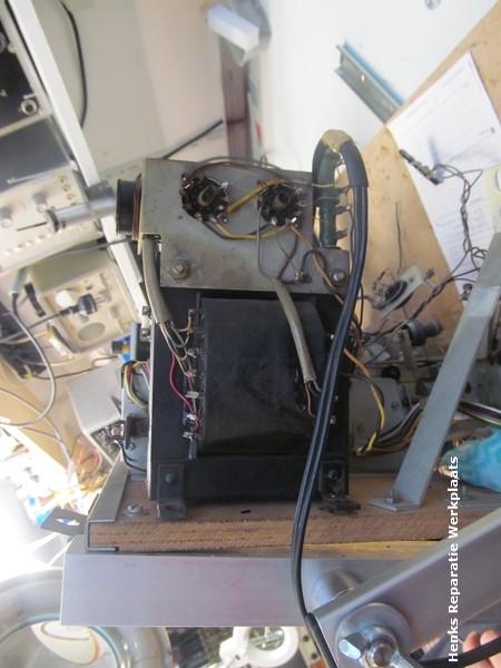

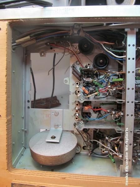

Peter is vandaag ook nog even lekker met de BX998A bezig geweest, o.a. andere voedingstrafo en de aansluitngen hiervan weer origineel maken en heeft de spoelbus en FM-tuner weer ingebouwd ingebouwd.

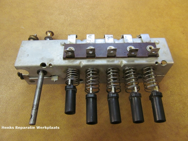

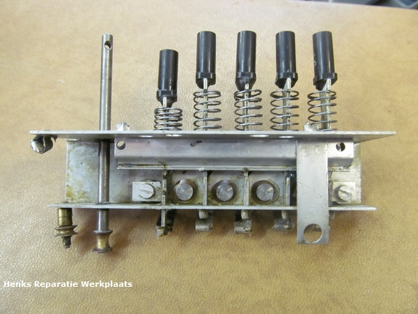

ER zit veel mechaniek in de radio en de bedieningstoetsen en de stangverbinding hoort uiterst soepel te lopen. ook de afstelling hiervan is belangrijk. Dus heb mij dan ook beziggehouden met het grondig reinigen van de druktoetsen die links en rechts van de schaal gemonteerd zitten. Een goede en grondige aanpak is gewoon geheel demonteren en compleet reinigen om alle oude vet en rookaanslag te verwijderen.
De foto,s spreken voor zich.
Contactblokken

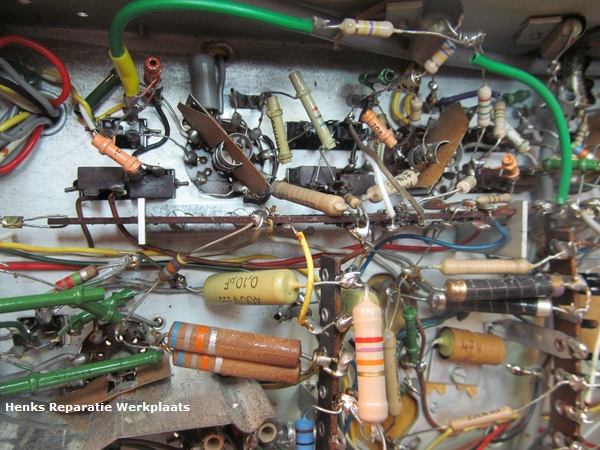

Filter weer gemonteerd en overige R's vervangen.
Herstelde trafo met aansluitingen, was veel werk.

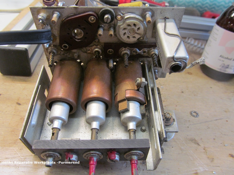

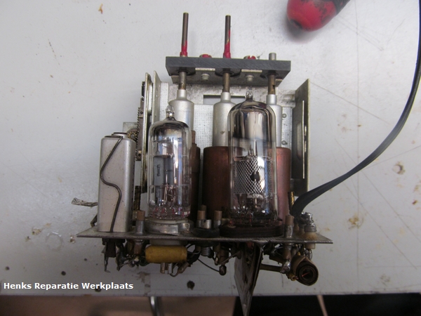

FM unit, gereed gemaakt voor inbouw
Nu nog de schaaldraden, mechanische opbouw afmaken, en de HT UGT trafo ontbreekt. Deze wordt vervangen door een door Philips geadviseerde vervangtrafo. Die ronde trafo's is gewoon een zwakke schakel in het geheel en de vervanger garandeert een meer probleemloze werking. In een eerder topic is hier ook al melding van gemaakt en zie ook het verhaal over de teercondensatoren.
Contactblokken

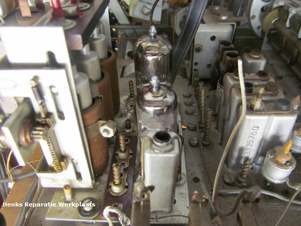

Toch hebben ze dat mooi gedaan, die variometer FM tuner:
Ding moet goede spiegelonderdrukking hebben (Schiphol!).
