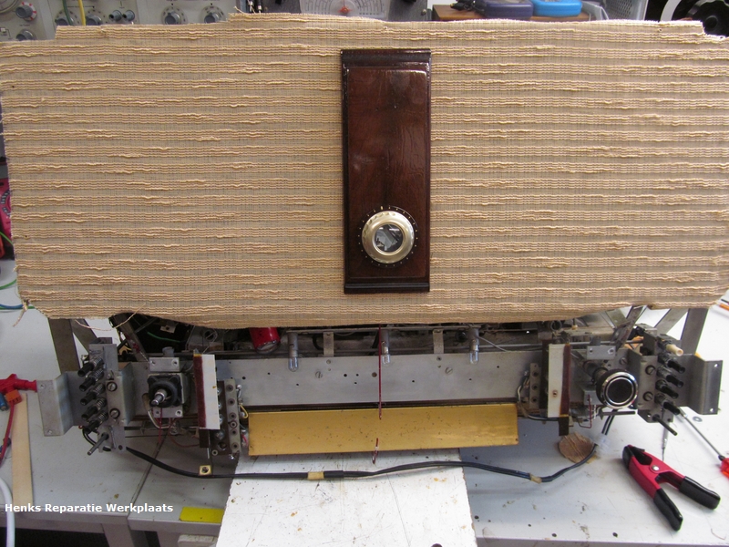

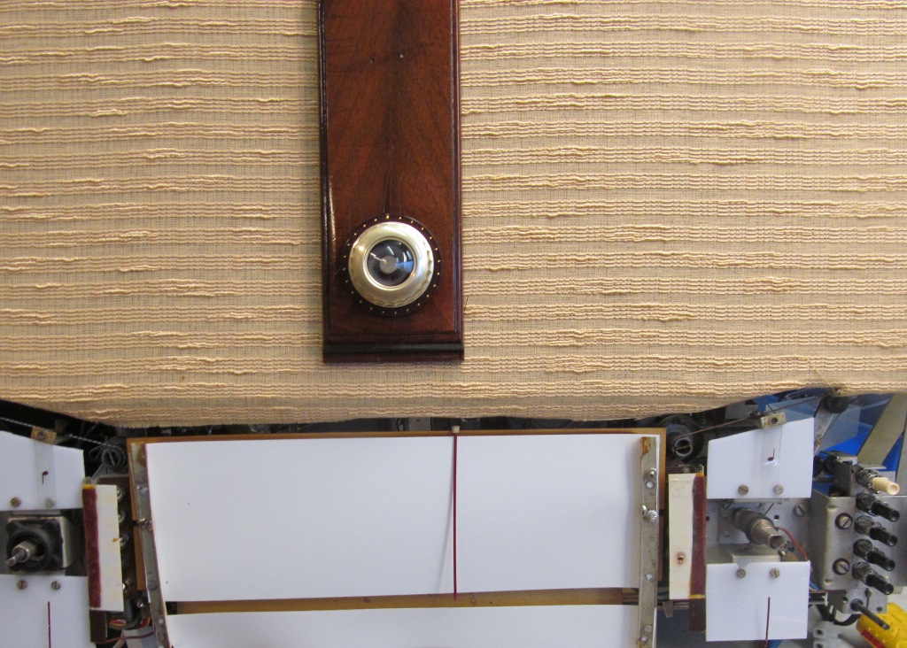

Beantwoord door hkruis in topic BX998A - uitdaging

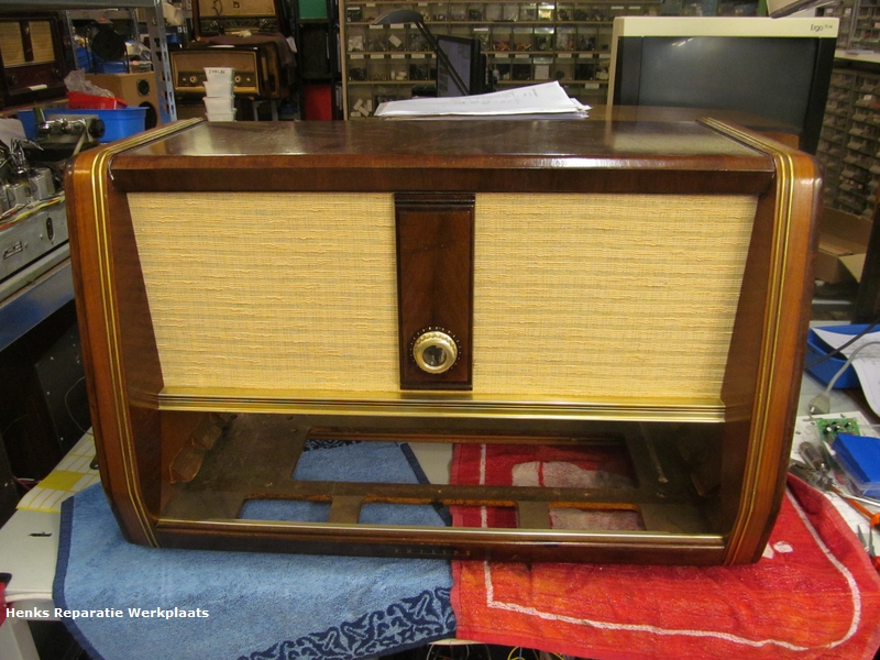

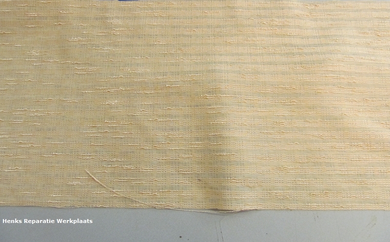

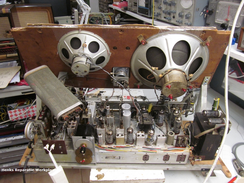

Weer een stapje verder. De LS plank bekleed met doek nr20 van BD. Het mechaniek van de ferriet antenne geheel uit elkaar gehaald, gereinigd en gemonteerd. Hierna de plank even in de kast uitgetest of alles paste en goed uitkwam en toen op het chassis gemonteerd en de ferrietantenne weer geheel gemonteerd.
Alleen nog de voorkant afwerken met plaatjes, strooischermen e.d.

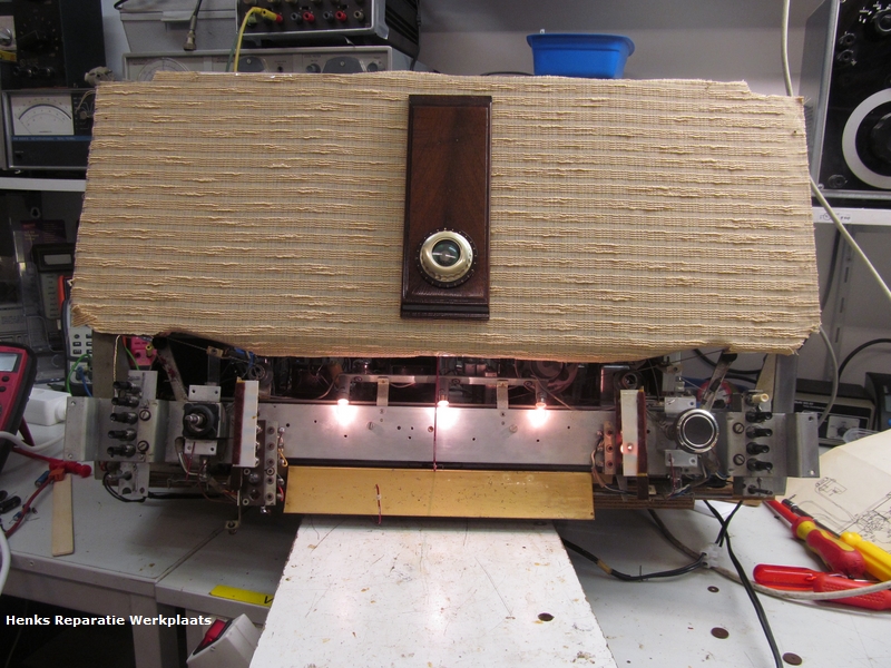

Maurice,
Ik denk dat je een bijdrage in het bericht gemist hebt.
Heb ik zelf ook regelmatig last van bigfun
de storing\sluiting in de BX998A en de oorzaak is achteraf altijd simpel en eenvoudig. Met een handig door Peter gemaakt hulpmiddel, een autolamp op de plaats van de zekering, slim bedacht, was vrij snel te storing gevonden. Een lampje maakte sluiting.

Is maar een gedachte uit de losse pols maar Motor zekering.
Deze slaat er steeds uit.
Kennelijk slaat dan de schakelaar net even te ver door.
Mogelijk die veer nazien welke de stappen beheerst.
Zeker gezien alles verder normaal werkt en voor komt bij elke stap.
Neem aan dat je wel de juiste trage zekering hebt toegepast.
Je hebt (zeker bij heldere zekeringen) meestal wel een indruk van het probleem.
Brand deze door of dampt deze zwart/zilver op.
laatste geval een volle sluiting, 1e geval wat enig overbelasting.
