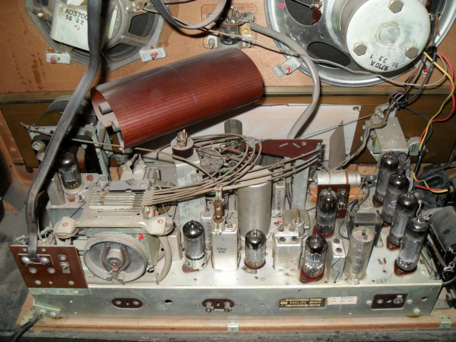

Om overal goed bij te kunnen zal ik eerst de versterker uit de kast halen.
Dsarvoor zullen de knoppen aan de voorzijde er eerst uit moeten.
De rechter knop zit vast op de as met een spie of schroefje of iets dergelijks.
Heb nog niet kunnen ontdekken hoe ik die eruit krijg...? Is het een schroefje ?
De zekeringen die ik zo kan zien, zijn nog allemaal goed
Maar vlgs het schema zit er nog een, die kan ik zo niet vinden.
Eerst maar uitbouwen, dus.
Eea morgen maar eens proberen.

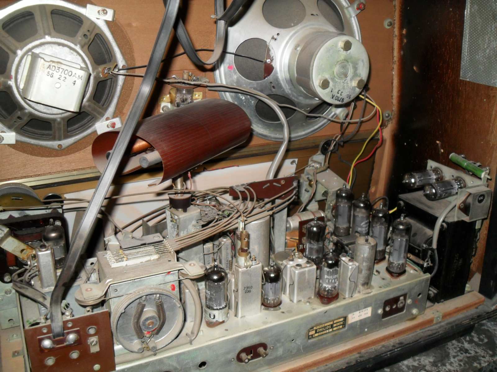

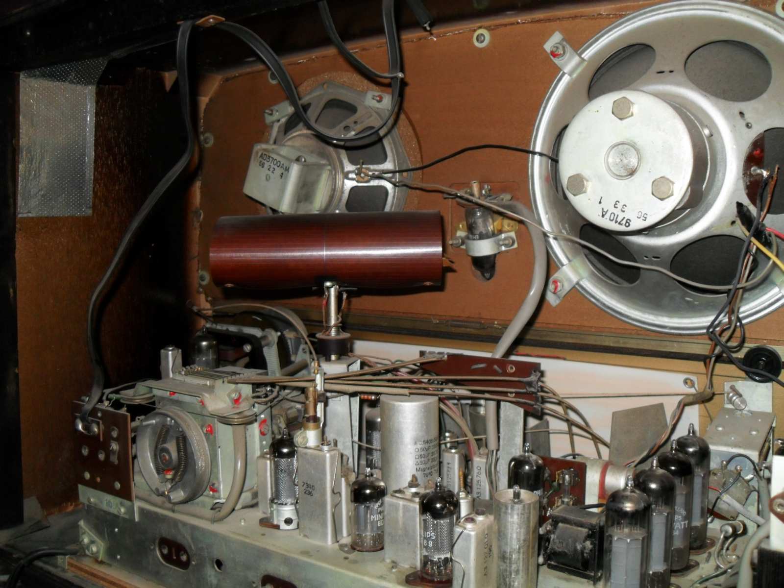

Lijkt me een prima volgorde, Peter
Heb nog een paar foto's...
