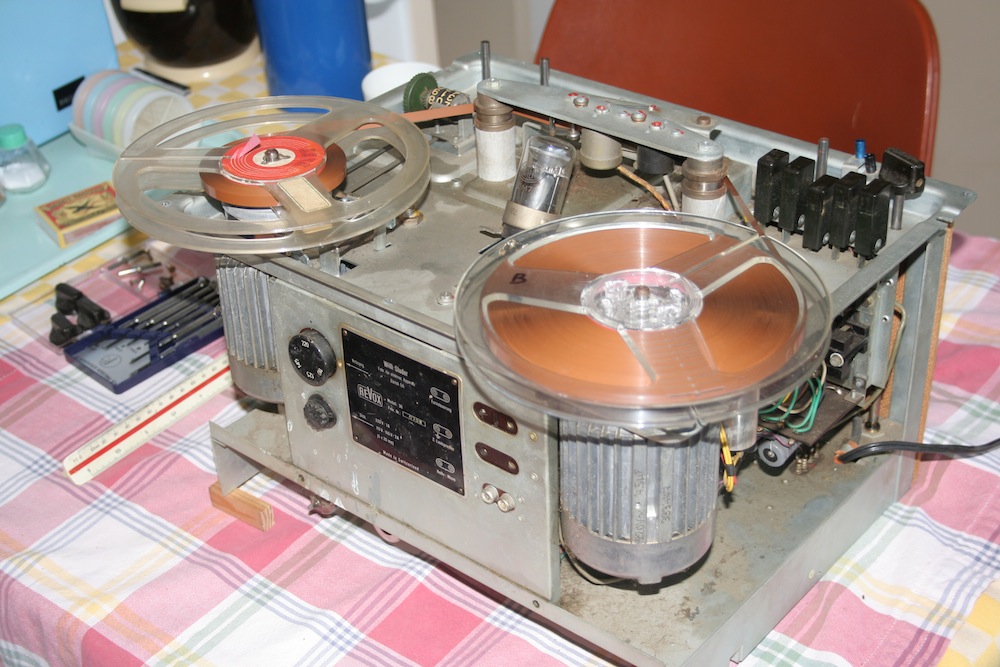

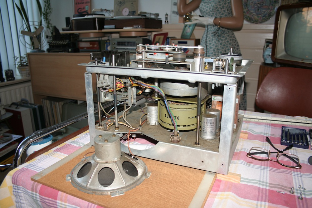

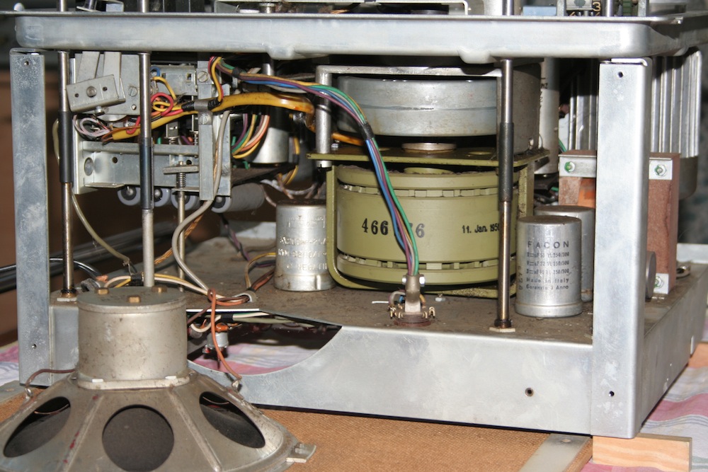

Mooi om te zien is het draaien van de centrale motor als je in de
chassis constructie spiekt!
Zie je, weer eenmaal in de koffer, uiteraard niets van.
Opnemen is van latere zorg.

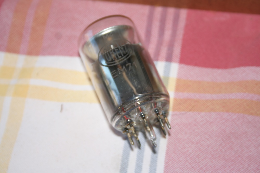

Er zit een Lorenz EM71 en die gloeit wel, maar geen effect verder.
Of brand die alleen bij het opnemen met zichtbaar groen?
Anders moet ik voor die wellicht een nieuwe zoeken.
Nog een paar fascinerende foto's (vind ik hoor):

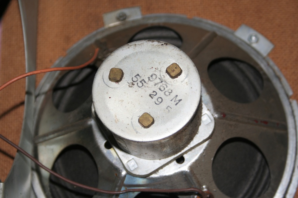

hallo rene
het is idd niet echt voor het mooie geluid.
de g36 heefd net als jou recorder meer 1 luidspreker.
terwijl het een stereo recorder is.
de interne luidspreker is wel handig met opnemen.
dan hoe je er geen extra versterker meer tussen te doen om te kunnen horen wat je opneemt.

hallo rene
het plankje bij de luidspreker is origineel.
dit is ook zo gedaan bij de G36.
groet jarno

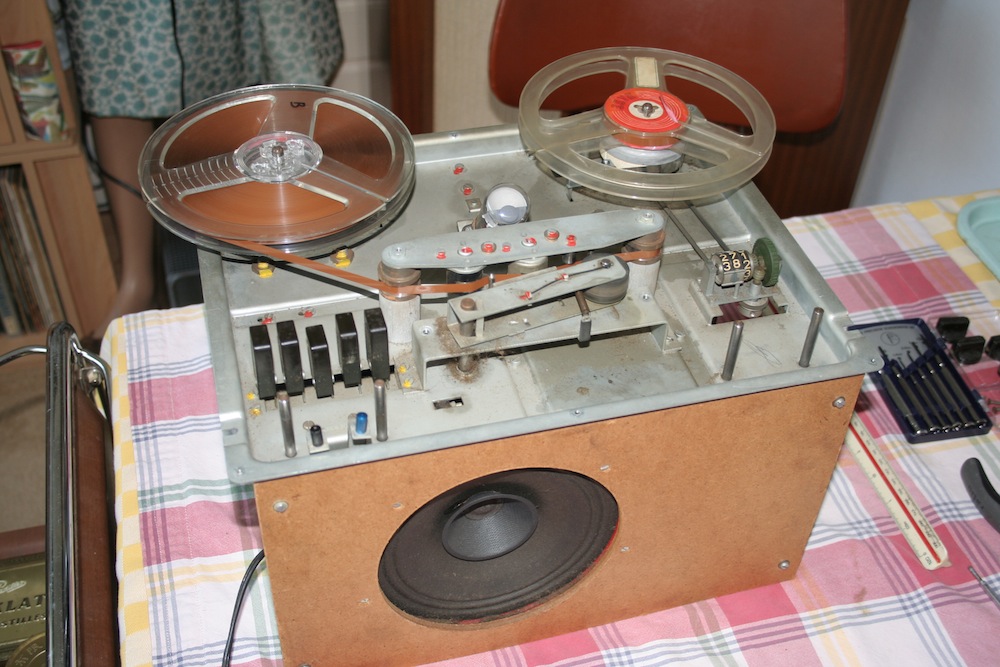

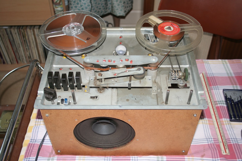

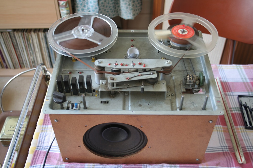

De eerste tests zijn niet onbevredigend.
Bij afspelen draaide de rechter spoel eerst niet mee,
maar na de nodige tijd sneldraaien werd het goed.
Het oog doet lijkt het niet te doen, of hij moet alleen aangaan bij opname?
Wat voor buis is het?
Er zit géén 9710 in, zoals iemand mij mededeelde.
Het dunne plankje voor de speaker wreekt zich ook (trilt erg mee).
Dat moet beter kunnen.
Wellicht weet iemand of het eigenlijk wel origineel is.
En de koppen moeten schoongemaakt worden.
Een brom lijkt op den duur ook verdwenen, of het moet aan de opname gelegen hebben.
Al met al lijkt me een nakijkbeurt door een technische man niet zo heel veel werk.
Dus dat kan ik ooit gewoon eens aan Henk vragen....

Kritiek heb ik ook.
Dat hardboard plaatje voor de luidspreker is helemaal niks.
Ik vraag me af of het origineel is....
