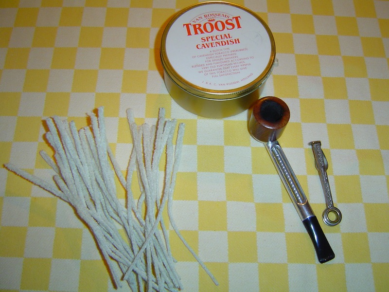

Hoi Max.
Net als de pijpenrachertjes.
:lachuh:
Het valt me op dat de D36 als stereo recorder ook slechts
één luidspreker heeft.
Is er wel aansluiting voor twee externe luidsprekers ?
Het lijkt me van wel, eerlijk gezegd.
Of is er aansluiting voor één externe en werkt deze stereo
samen met de ingebouwde luidspreker?
:smilythumb:
:lachuh:

Mijn gebruiksaanwijzing schrijft 'tetrachlorkohlenstoff'
voor, oftewel vlekkenwater.
Daartoe gebruikt men dan een 'pfeifenreiniger' oftewel
een pijpenrachertje, want die dingen had immers iedere
man halverwege de jaren vijftig wel in huis...
