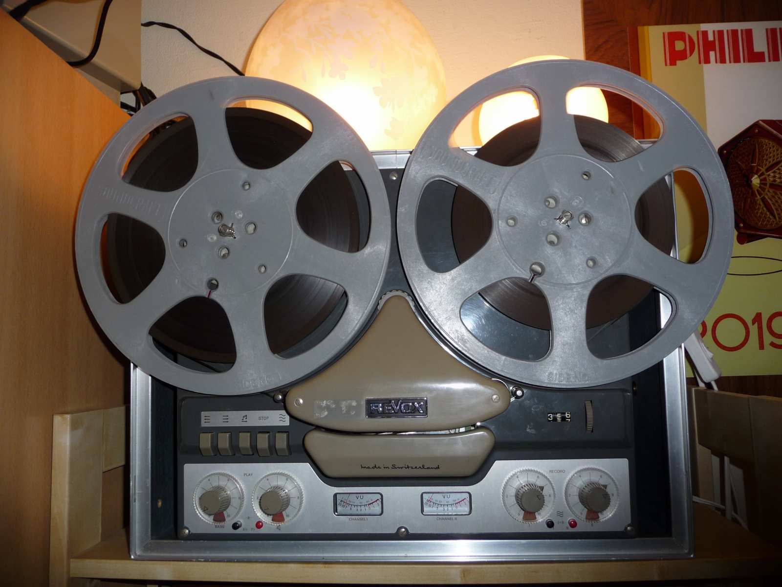

Hoi Henk
Ik had er al wat van verteld hoor, maar nog niet veel over de weergave.
Ik had er een band opgedaan met oude opnames van SUN.
De band is niet oud hoor.
Ging prima.
Weergave is beperkt omdat de luidspreker eigenlijk te mager is vergeleken
met de kwaliteit van de bandrecorder zelf. Hij moet uiteraard op de hifi set!
Luidspreker zit er meer in voor controle en na-luisteren of de opname goed gaat/is.
Ook zit hij nu niet in de koffer. Eenmaal wel zal de weergave ook beter zijn.
In het begin was goed te horen dat hij lang stil heeft gestaan, maar alles
loste zichzelf eigenlijk wel op. Motoren draaien nu 'smooooooth'.
Ik kreeg van een expert nog de volgende adviezen:
De A36 is een mooie recorder. Degelijk, simpel en goed te repareren omdat het een drie motoren recorder is.
Doet je recorder het nog? Belangrijk is de koppen en bandgeleiders goed schoon te maken met een wattenstaafje gedrenkt in alcohol.
Wat nogal eens mis gaat bij een oude Revox is de afvlakcondensator in de voeding (leidt tot brom in de luidspreker). Deze is redelijk eenvoudig te vervangen, eventueel door de oude te laten zitten en nieuwe condensatoren erbij te plaatsen.
Gebruik bij het testen van de recorder een zo nieuw mogelijke band. Leen eventueel een band van een recorderbezitter die er een perfecte 2-sporen opname op kan zetten.
De bedieningsschakelaar voor opnemen/weergeven/spoelen is vaak vervuild, waardoor sommigen functies het niet goed doen. Reparatie is lastiger, recorder moet uit de kast en de contacten moeten voorzichtig gereinigd worden met contactspray.
De kast is wellicht aan reiniging toe, dit kan met een doekje met allesreiniger. Wanneer de kast weer helemaal schoon is spuit ik er altijd spray op en wrijf het uit (ik gebruik kleurloze impregneerspray uit de schoenenwinkel). Dat kan ook met de groene bovenplaat van de recorder en de dekseltjes (breng de spray met een doekje aan en wrijf het uit).
Maar wat draait zo'n apparaat prachtig. Echt fascinerend om naar te kijken, zeker
nu hij uit de koffer is.
Enkele bevestigingen ontbraken, zoals aan de voorzijde twee boujes om bovenplaat en
onder-chassis aan elkaar te koppelen. Was niet slim, want dat chassis hangt aan de
bovenplaat. Ook hing de recorder los in de koffer. De vier moeren ontbraken om hem vast
te zetten.
Een prachtig oud (museaal!) 'ijzerwinkeltje' bood uitkomst, hoe eenvoudig ook.
Morgen de grote schoonmaak.
edit

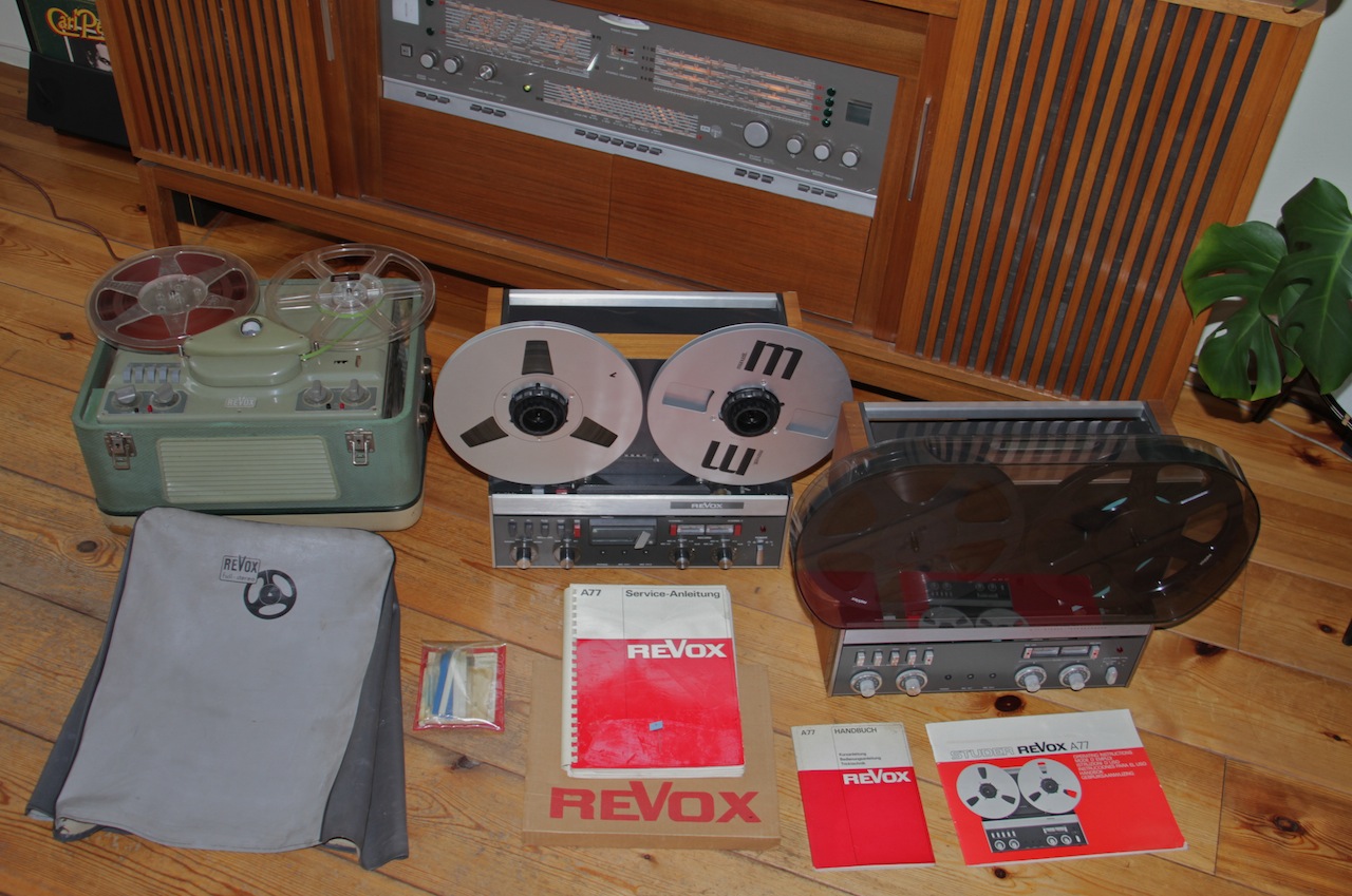

Bij Max op de foto zie je nog de stofhoes.
Die heb ik ook aangeboden gekregen, maar is van een
latere datum dan mijn recorder (model 36 numero uno).
Er staat 'full stereo' op en dat kan natuurlijk niet!
edit 2
Nu nog op zoek naar de bijpassende microfoon... :lol:

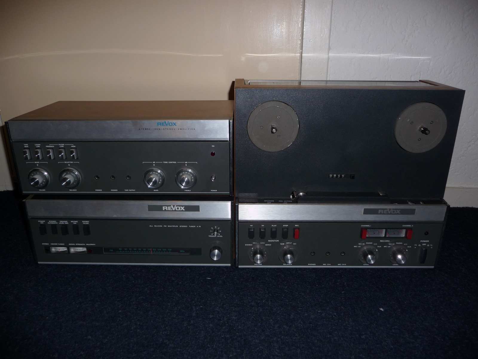

nu we toch met revox beginnen.
dit is mijn setje de A76 A77 A78 en de G36.
mischien ook wel leuk.
ik heb ooit eens een filmpje gemaakt van de G36 toen ik deze uitelkaar had.
