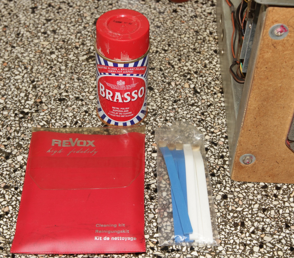

Denk dat enige explicatie nodig is merk ik.
Bij flink aangezette koppen is koperpoets een goed middel om de koppen als een spiegel te laten blinken. Dit heb ik niet van mezelf maar van één van de grootste recorderverzamelaars èn experts in ons métier: Mr. Ben "Grundig" Terlingen. Die doet dat al jaaaaren met zeer vuile koppen. Die wéét beslist wat hij doet. Gebruikt dagelijks zijn recorders.
Er zat inmiddels alweer een aardige laag van jaren geleden op constateerde ik.
Uiteraard voor de wekelijkse poetsbeurt volstaat alcohol.

Klopt inderdaad, Laurens.
Brasso is dodelijk heb ik me laten vertellen door recorder verzamelaars.
Door mijn 36 heb ik met een aantal contact gehad en reinigen met alcohol
is meer dan voldoende.

Brasso naast de kopreinigingsstokjes... Dat gebruik je toch niet met elkaar?
Dat doe je met ethanol of ipa...
Uitzondering is rondpolijsten van platgesleten koppen, maar dat is nog niet nodig als ie goed klinkt

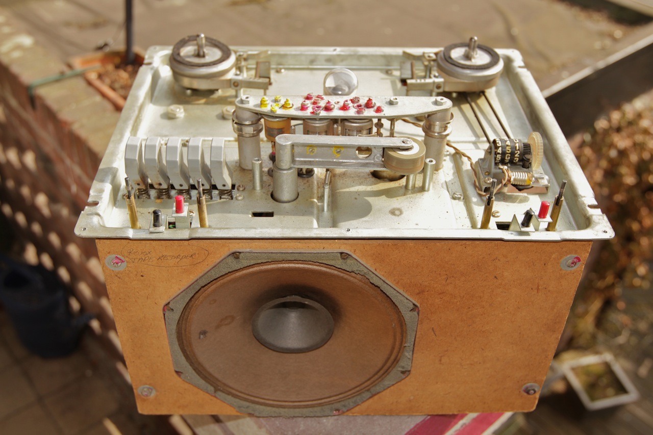

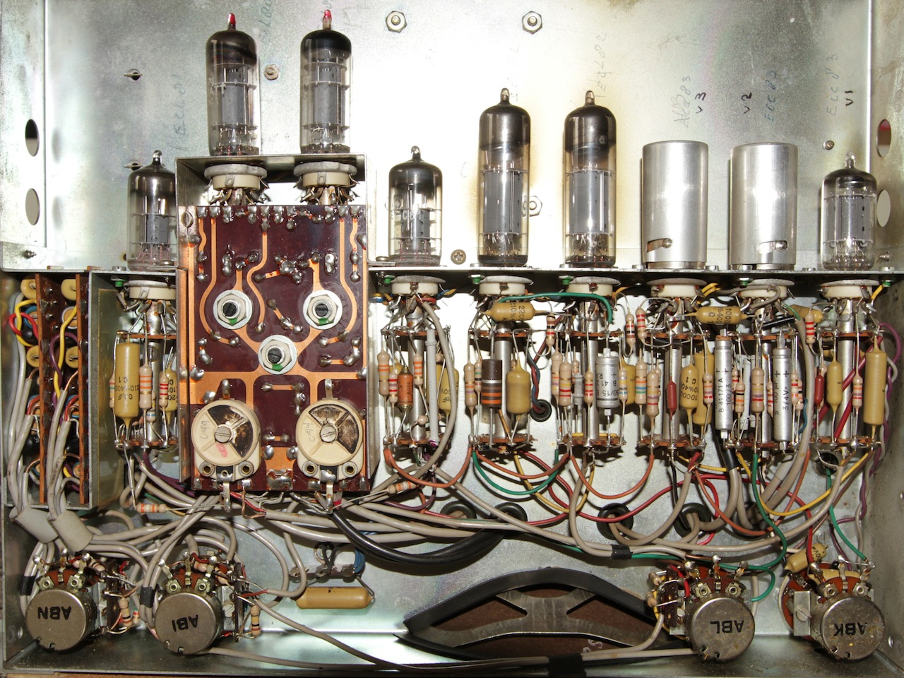

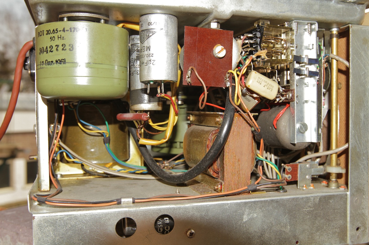

Enigszins geïnspireerd door de acties van RR heb ik mijn D36 ook maar eens uitgekast tbv enkele plaatjes.
Enig verschil is er wel tussen beiden. Dit was de eerste stereo van Revox in 1961.
Ook maar gelijk de koppen weer eens grondig gereinigd.
Nu pas ontdekte ik dat het typeplaatje aan de zijkant van de koffer ontbreekt. Zitten 4 kleine gaatjes. Heb ik hem toch al sinds het begin van deze eeuw en nooit opgemerkt!

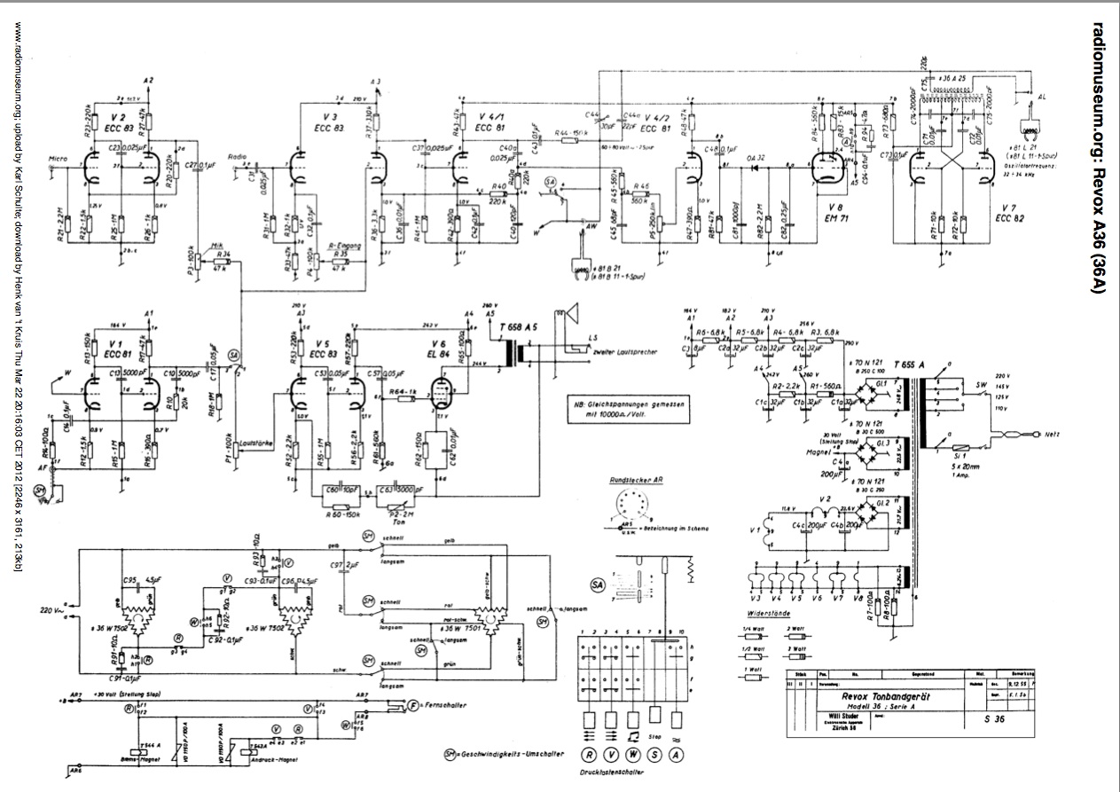

Hi gentlemen
Helaas zit er op deze recorder nog geen aansluiting voor op een versterker.
Er is een ingang voor een radio en voor een microfoon (beide tulp).
Voorts is er een uitgang voor een extra luidspreker en een afstandbediening.
Dat lijkt beperkt, maar niet vergeten dat dit de eerst type recorder was uit
de tijd dat hifi nog niet zo vanzelfsprekend was voor de consument.
Op de laatste pagine van de gebruiksaanwijzing wordt er wel over geschreven,
maar meer als een soort introductie dat hifi in opkomst is en voor meer info
werd naar de fabrikant verwezen.
Echter:
(ik citeer onze vriend Henk)
"Bijgaand het schema van de Revox, Het lijkt mij niet zo moeilijk om een vanaf
de volume regelaar voor de ECC83 die naar de LF versterker gaat een lineachtig
signaal te creëren, wat je AG9004 in gaat".
