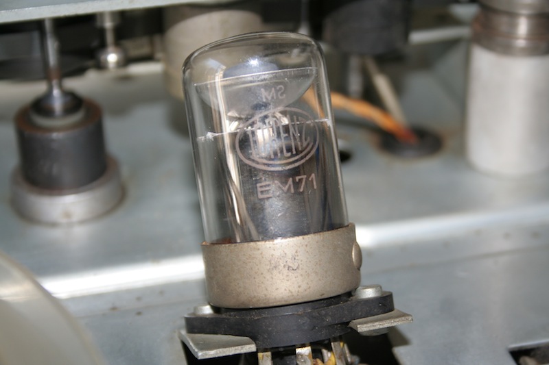

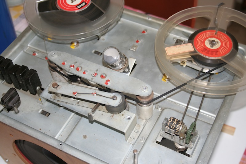

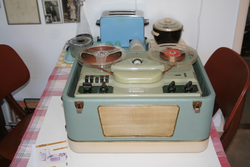

Klaar, op wat aandachtpuntjes na voor in de toekomst.
Zo moet ik een goede (Lorenz) EM71 zien te vinden.
Vandaag een paar uur bezig geweest met schoonmaken.
Vinyl van de koffer hier en daar vast lijmen, alleen wat
aan de binnenzijde.
Speelt als een tierelier en mijn eigen band vol met SUN
opnames is uiteraard favoriet. Die had ik nog en ooit een
cadeau van vriend Max.
aan de binnenzijde.

Van een expert kreeg ik de volgende reactie:
Vintage Revox is ook op de Hifi sites erg geliefd. Als je de recorder goed schoonmaakt,
smering op alle asjes e.d. denk ik dat je er echt niet zo veel aan hoeft te doen.
Wat gezegd wordt over de rode condensatoren trek ik in twijfel, mijn ervaring is juist
dat ze heel goed zijn.
Bovenstaand is een mening die ik nu meerdere keren van bandrecorder experts (verzamelaars)
heb mogen ontvangen.
En het wordt bewezen, want ondanks dat ik nog met schoonmaken bezig ben, loopt hij als een
tierelier. Revox bandrecorders blijken onverwoestbaar.
