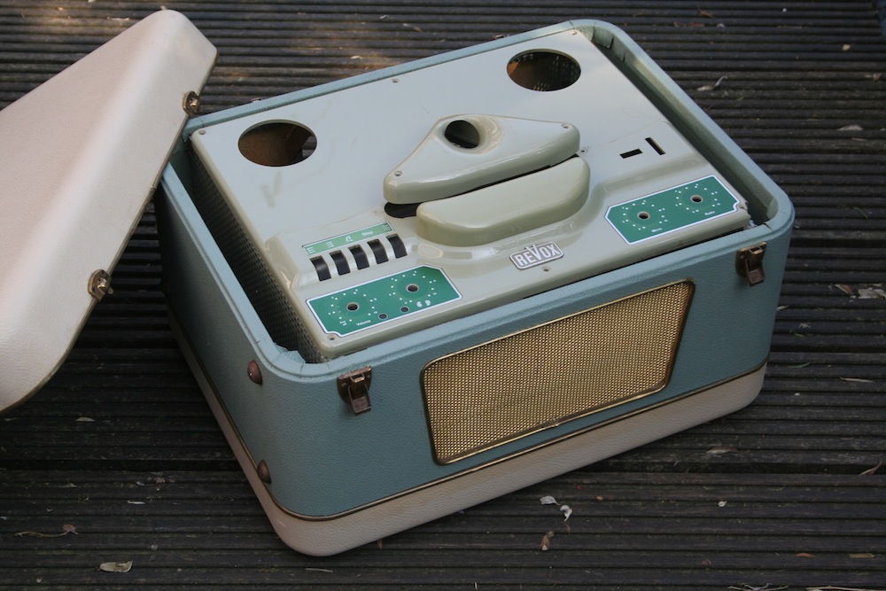

22 mrt 2012 14:41 - 22 mrt 2012 14:43 #15756
Beantwoord door brcf01 in topic Re: Revox Willi Studer (A)36 1955/1956

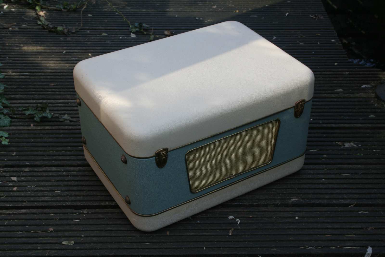

Mooi weer voor de grote schoonmaak.
De koffer kon dus mooi op het tuinterras gebeuren.
Water en groene zeep is altijd de beste remedie.
Nooit chemische rommel van tegenwoordig.
Pure vloeibare groene zeep opsmeren en tien minuten wachten.
Dan afvegen en met sop verder schoonmaken.
Het vinyl komt als nieuw tevoorschijn en decennia vuil van
anderen verdwijnt in het emmertje. Niet verrassend dat het
sop tot twee keer toe zwart was.
Ook de binnenkant is spic en span. Zat natuurlijk vol met rommel
en stoftroep.
Alleen hier en daar het vinyl nog wat vastlijmen. Kleine hoekjes.
Vanmiddag mocht ik het ontbrekende kapje per post ontvangen.
Ik ben Frank V. zeer dankbaar en erkentelijk.
Mijn oproep leverde diverse spontane reacties op in verschillende
prijsklassen, waarvan Frank de goedkoopste was: gratis!
Uiteraard de anderen wel dank voor hun aanbod.
Nu de vraag.

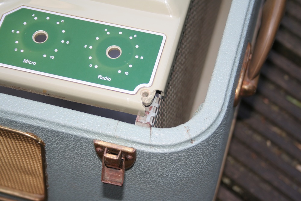

Een hoekje van de grote afdekplaat is beschadigd en de vraag is hoe
dit het beste te herstellen is of op te vullen? Hoeft voor mij niet
onzichtbaar, maar wel weer compleet. Over het algemeen vind ik het
niet zo heel erg dat apparaten een leven van (meer dan) een halve
eeuw achter de rug hebben.
Op de centrale motor staat trouwens en datum van 11 januari 1956.
en stoftroep.
Nu de vraag.
