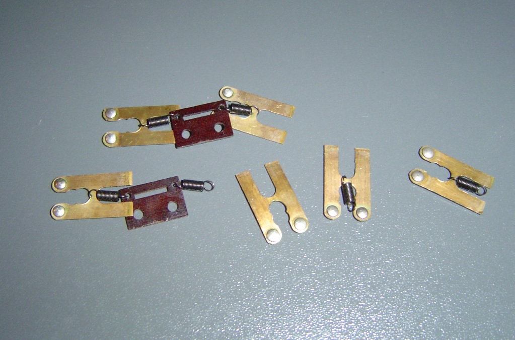

Hoi heren
Mijn Revox 36 ligt open bij Peter en op zijn verzoek heb
ik bij Frank in Zuid Nederland nog wat onderdelen gevraagd en gekregen.
Dit keer minuscule onderdeeltjes die belangrijk blijken te zijn bij de
schakelaars en de reden waarom de recorder niet meer opnam.
Opvallend kleine fragiele details voor een recorder die bekend staat
om zijn oerdegelijke bouw.
Gelukkig is het vinden van onderdelen dankzij deze Frank nooit een
probleem geweest en ik ben hem daar erg dankbaar voor. Ik kan me anders
voorstellen dat alle onderdelen anders niet voor het oprapen lagen.
De recorder wordt dus weer als nieuw en ik kan er dan met recht trots
op zijn. Een imposant apparaat en mooi om te zien, vind ik althans.
Frank gaf ook nog wat adviezen en die citeer ik hier even, mocht iemand er
wat aan hebben in de toekomst.
Wat het repareren betreft: in de Revox-en die ik heb gezien heb ik weinig echt defecte condensatoren gezien.
Vervangen van condensatoren zou ik pas doen nadat de functieschakelaar/opnameschakelaar het weer goed doet.
Wel zou ik kijken of de condensatoren die over de contacten van de functieschakelaar/opnameschakelaar zijn aangebracht niet defect zijn.
Deze condensatoren beschermen de contacten (voorkomt vonken).
Verder nog: wees voorzichtig met het smeren van de Capstan motor (beter even niet doen).
De bovenste lagers zijn zgn. sinterlagers die speciale olie vereisen.
Namelijk Isoflex PDP65 (via Ebay in kleine hoeveelheden te krijgen).
De Capstanmotor van een Revox heeft nogal de neiging om te gaan piepen.
Ik denk dat dat vooral door het onderste lager komt. De zware Capstan-motor-as rust op een kogel, en die wordt met vet gesmeerd.
René
